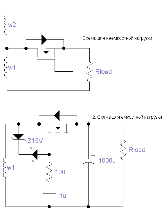

я, как и обещал, делюсь своими наработками - см. рисунки.
Идея использования полевиков со встроенными диодами состоит в том, чтобы полевик шунтировал диод на проводящем полупериоде напряжения.
первый рисунок требует трансформатора с двумя обмотками - w2 силовая, w1 - для управления затвором (небольшой мощности). Полевик открывается тогда, когда напряжение затвор-исток больше 2В. На меньших напряжениях работает только диод - это хорошо видно на осциллограммах (если надо - приведу позже).
Схема НЕ РАБОТАЕТ на емкостную нагрузку - на схеме нет сглаживающего конденсатора.
второй рисунок не требует дополнительной обмотки, но и как следствие - невозможно достичь такого же КПД, как у первой схемы, зато схема может работать на сглаживающий конденсатор.
При перем. напряжении менее 2В работает тлько диод, поэтому схему разумно использовать при напряжениях 20...30В (нужно выбрать полевик с соответствющим допустимым напряжением затвора).
На тестах второй схемы питались 2 лампы 12В 20Вт каждая - полевик тепленький. Если отключить затвор (чтобы работал только диод) - быстро разогревается и нужно ставить радиатор.

Старый ржавый электронщик писал(а):я, как и обещал, делюсь своими наработками - см. рисунки.
Вопрос не на засыпку. Просто не сталкивался. Какие преимущества и конечно, какие недостатки?

преимущества в том, что практически полностью отсутствует тепловыделение на ключе - у диодного выпрямителя потери мощности составляют 1вольт падения помножить на ток выпрямителя, а на полевике падает несколько десятков милливольт, что потерь мощности практически не дает.
Пример:
Выпрямитель на КД213 (1,1В падения на 10А)
Ток выпрямителя 10А
Потери мощности 1,1*10=11Вт
Выпрямитель на PHP55N03LTA (полевик с конвертера питания процессора)
Сопротивление канала транзистора 11мОм
Ток выпрямителя 10А
Потери мощности 10^2*0.011=1.1Вт
Это в идеальном случае. На практике будет чуток побольше.
Минусы - переменное напряжение ограничено напряжением исток-затвор (для низковольтных полевиков 20В, для высоковольтных - 30). Но можно ввести специальные цепочки из резисторов и стабилитронов и увеличить напряжение до Uси.max/2

можно вывести полевик из активной зоны, если ему в затвор включить стабилитрон на 2,4В. Это даст резкое отпирание транзистора. Запираться он будет все также плавно, но можно влепить ему небольшой кондерчик в исток-затвор, который будет немного удерживать напряжение при спаде синуса, а разряжаться он будет опять же рывком через стабилитрон, который будет работать в направлении как диод.

Позвольте пискнуть: на схемах стоят n-канальные транзисторы. Диод, изображенный на схемах, как я понял встроенный. Но у n-канальных диод глядит в другую сторону (анодом к истоку). На второй схеме, учитывая замечание по поводу полярности электролита, похоже должен быть p-канальный транзистор (встроенный диод у него анодом к стоку). Или я чего не так понял?

Я вот тоже на это смотрю и мне это не очень нравится, да действительно транзистор развёрнут наоборот, вот по этому и напряжение которое выделяется на истоке-стоке не превышает 30В. Извините за выражение - дерьмовенько, мож для этих целей ставить транзистор без диода в нормальном включении, если есть такие.

да я накосячил в рисовании схемы :oops: на скорую руку в воркбенче накидал :) ориентироваться надо по диоду - у анода диода должен быть исток половика, у катода - сток.
Современные силовые половики выпускаются все с диодом, мать его кошачью так и так. Посему куча проблем :)

Да, встроенный диод у мощных МОП-транзисторов, также как и соединение истока с подложкой получается чисто технологически. Так, что если они и не указаны явно, они практически 100% присутствуют. К сожалению, как правило, параметры встроенного диода не нормируются.
