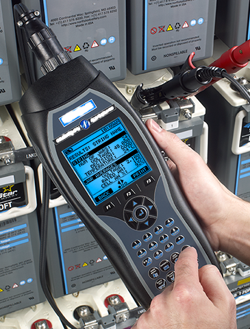

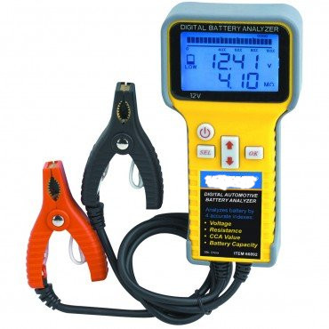

Ток холодной прокрутки - это ток, который аккумулятор сможет отдавать определенное время без просадки напряжения ниже определенного уровня, при температуре электролита -18 градусов. Более точное определение можно найти в ГОСТах (ГОСТ 959-2002, ГОСТ 53165-2008).
Для измерения используют специальное устройство, как оно работает загадка :))). Видимо мощное реле + датчик Холла.
На англоязычных форумах где-то упоминался способ с подключением стартера, вал которого соединен с нагрузочным механизмом, который способен изменять нагрузку в широком диапазоне. Нагрузочный механизм управляется контроллером. Стартер нагружают со стабилизацией напряжения на клеммах и измеряют средний ток с помощью датчика Холла. Аккумулятор, если нужно, заранее охлаждается до -18 или нагревается до +27 градусов, чтобы измерить ток холодной и горячей прокрутки соответственно.

Отыскал я одну штуку очень сильный электронный инструмент
Применяется для тестирования UPS систем и для телекоммуникаций энергетических систем
Диапазон проводимости в Сименсах(скорость прохождения электронов через проводник)100-19,900 Mhos/Siemens
Диапазон емкости Батарейки 10 Ah to 6000 Ah
Но это устройство очень много стоит его наверное могут позволить себе только большие корпорации
Есть конечно и другое устройство но оно не определяет Амперы, и фиксирует значениее Сопротивления и определяет вольтаж и вот теперь можно применить формулу Ohm's Law (I=V/R)
из показаний как на фотографии 12.41V разделить на 4.10MΩ
хотя это устройство предназначено только для автомобильных Батарек но я прочел что были тесты и на ААА Батарейках, так что я смогу его использовать и на 9V кроне
только вот что-то у меня не получается 12.41V разделить на 4099999.9999999995 не хватает места для знаков в калькуляторе
а когда провожу деление 12.41V на 4100000 получается странное число 3.035e-06
Так сколько будет Ампер?
