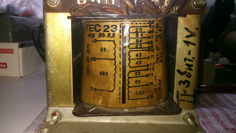

 Заголовок сообщения: Трансформатор
СообщениеДобавлено: Вс дек 29, 2013 13:46:25
Зарегистрирован: Вт дек 24, 2013 21:19:06
Сообщений: 2
Достался от друга, не смог найти на него данные. 16 выводов, намотан проводом ПЕТ

 Заголовок сообщения: Re: Опознание сетевых трансформаторов.
СообщениеДобавлено: Вс дек 29, 2013 14:22:48
Рейтинг сообщений: 126
Зарегистрирован: Ср сен 28, 2011 22:18:14
Сообщений: 2981
ghjdfqlth
А по моему тут все легко и просто
1 и 3 вывод в сеть через 100 вт лампочку
Тестер в лапы и меряем напряжение на вторичных
СообщениеДобавлено: Пн дек 30, 2013 20:42:29
Рейтинг сообщений: 15
Зарегистрирован: Ср ноя 03, 2010 20:29:24
Сообщений: 252
а мощность можно определить замерив сердечник, а максимальний ток обмотки еще проще: там указан диаметр провода
