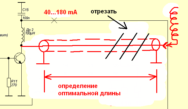

Я всегда делаю сам. Дело в том что антенна должна быть точно настроена, а найти нужную антенну на заданную частоту - задача не простая. :roll: Или придеться разбирать заводскую антенну все перестраивать (отматывать/доматывать витки). Не проще тогда самому все сделать ? И вообще... настоящий радиолюбитель все делает сам - так он получает опыт. :tea:
Про антенны много всего написано в интернете. Я (как и все) беру поэлитиленовую сердцевину от коаксиального кабеля и наматываю на всю длину провод такого диаметра, чтобы он поместился весь на антенне. Настраиваю - отматытываю по 1...2 витка или просто откусил лишний кусок антенны... )) Настройка максимум 5 минут)) потом изолентой сверху. Но лучше термоусадкой и прогреть. Получаеться почти как заводская. :)

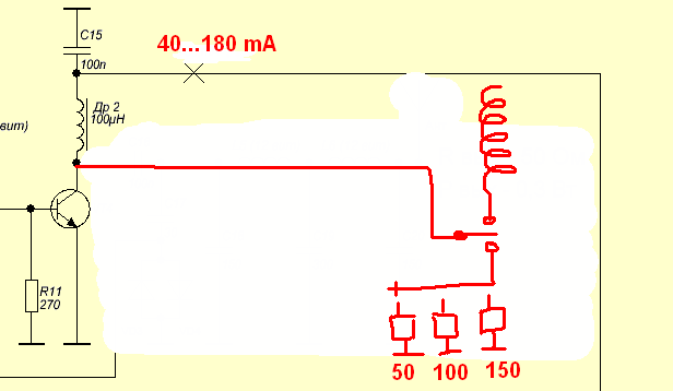

Настройка антенны. Сопротивление антенны.
Можно вообще отградуировать милиамперметр в омах)) Сначало подключили на выход несколько резисторов и определили ток транзистора. например:
при отключенной антене ток будет около (сопротивление очень большое) 40mA,
при 150 Ом- ток например 60mA,
при 100 Ом -ток например 80mA
при 50 Ом - ток например 110mA
и т.д.
при коротком замыкании - ток 180mA
Затем подключаем антенну и смотрим ток. И сразу знаем сопротивление антенны. :tea:
Кстате, таким же образом можно настраивать коаксиальный кабель (подобрать оптимальную длину кабеля от радиостанции до антенны). Подлючаем коаксиальный кабель и смотрим ток. например берем 4 метра кабеля и отрезаем по кусочку (1...2 см). Сначало ток будет большим например 120mA... отрезая по кучочку ток будет уменьшаться... при длине кабеля примерно 3,60 метра на частоте 27 Мгц .... ток упадет до 10...20mA... т.е. в кабеле будет стоячая волна. - это оптимальная длина кабеля от радиостанции до антенны. При этом передача ВЧ инергии от радиостанции до антенны будет с минимальными потерями.
Вот так, имея простой тестер.. можно настраивать радиостанции. Кстате, тестер лучше использовать протсой стрелочный! Электронные тестера под действием ВЧ поля от передатчика ... могут врать :roll:

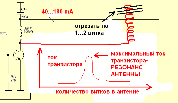

Mtr писал(а):А чем мерите резонанс
Еще раз... подключили антенну и отрезаете по 1..2 витку... при этом ток транзистора будет рости. При резонансе антенна имеет минимальное сопротивление. Значит ток ранзистора будет максимальным! (закон Ома... физика 7 класс))) ) . Будете дальше отрезать по кусочку антенну.. ток опять будет уменьшаться. Главное не отрежте лишнего)) , а то придеться обратно доматывать витки. Осторожно отрезайте по маленькому кусочку. :)))

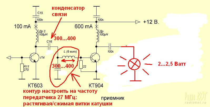

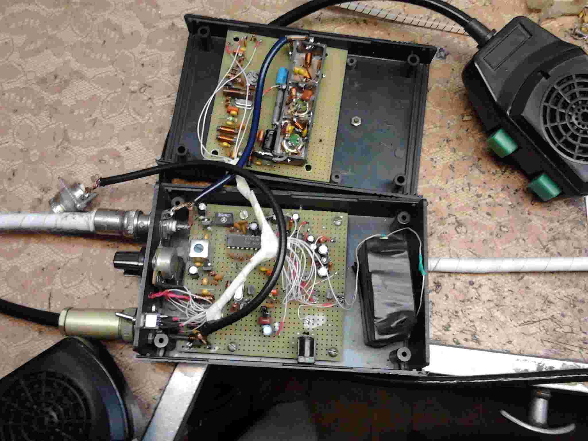

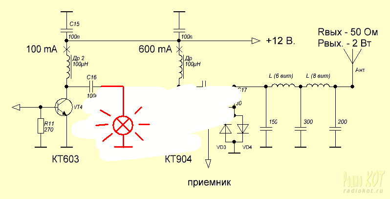

Здравствуйте не могу настроить увч хоть убей не получается у меня почему то . Изначально мах ток коллектора идёт хоть с п контуром хоть с нагрузка с нагрузки чуть падает правда. Пробовал подбирал ямкастя ставил лампочки резистор 50ом не фига

Mtr писал(а):Изначально мах ток коллектора идёт хоть с п контуром хоть с нагрузка...
На фото плохо видно. Вопервых поменяйте дроселя. У Вас дроселя для УМ малой мощности (до 0,5 Вт), слишком тонкий провод дроселя взяли для такого усилителя. Будут большие потери на дроселе. При мощности 2...3 Вата нужно дроселя помощней: например не менее 20 витков провода диаметром 0,3мм на ферритовом сердечнике 3мм. Или витков 40..60 (приметрно) на резисторе не менее 1...2 ватта. Не вижу по фото какие транзисторы? Похоже на КТ610 или КТ907 ... Например КТ610 при 12 вольт на частоте 27 Мгц дает усиление по мощности около 5. Значит у вас на выходе должна быть мощность не менее 2...2,5 Ватта.
1- Настройте для начала предварительный УМ (усилитель мощности). Измерьте примерно мощность предварительного УМ. Мощьность должна быть примерно 0,4...0,5 Ватт (определяеться по яркости лампочки). Ток транзистора без лампочки (ток без нагрузки) должен быть примерно 30...40mA. При подключении лампочки ток должен быть 120...160 mA (примерно, зависит от транзистора). Убедитесь что нет поразитного возбуждения.
2- Затем подключите выходной УМ. И потихоньку увеличивайте раскачку: подбирая С16 и подстраивая контур. На выходе лампочка должна гореть с яркостью не менее 2 Ватт (при напряжении питания 12 Вольт). Я использую две лампочки последовательно 6,3V х 0,28А. В горячем состоянии их сопротивление примерно 50 Ом. Ток транзистора без лампочки (ток без нагрузки) болжен быть 60...80mA. При подключении лампочки ток должен быть 500...600mA (примерно, зависит от транзистора). Убедитесь что нет поразитного возбуждения.
3- подстройте П-контур по максимальной яркости лампочек (две лампочки последовательно 6,3V х 0,28А.)
Примечание: резистор 22 Ом желательно припаять прямо на выводы транзистора. Так усилитель работает более стабильно (нет поразитного возбуждения). Все выводы покороче.
4- подключите антенну (предварительно настроенную в резонанс) и еще раз подстройте П-контур по максимальному показанию индикатору поля.
Вот и вся настройка УМ (усилителя мощности) :tea:
Прикольное видео)) Вот Вы научились собирать рации. Поздравляю :beer:

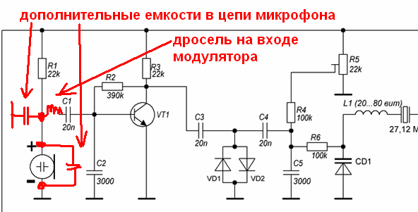

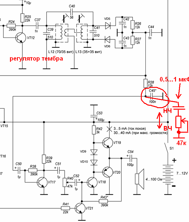

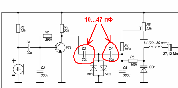

Парочку советов:
1- Для более четкого звука можно подобрать сопротивление конденсаторов в модуляторе. Они выбираються малой емкости чтобы поднять высокие частоты. (предискажение как в профессиональных рациях).
2- Можно добавить регулятор тембра. :)
3- При большой мощности радиостанции возможны искажения: сигнал передатчика через провод гарнитуры может попадать на вход модулятора. При этом громкость звука становится тише (модулятор перегружаеться от высокой частоты). Возможно придеться поставить дополнительный фильтр на входе рации (модулятора).
4- Корпус у вас пластмассовый. Противовес у вас получаеться провод гарнитуры.
Вообще, я в таких случаях обклеиваю внутренние стенки фольгой, или припаиваю пластины из аллюминия и др. При этом корпус рации хорошо работает как противовес. Для раций на такие частоты это важно: для получения хорошей мощности передатчикаи чувствительности приемника, а следовательно и дальности связи. :tea:
(34.6 КБ) 903 скачивания

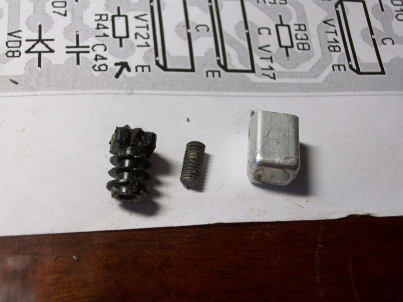

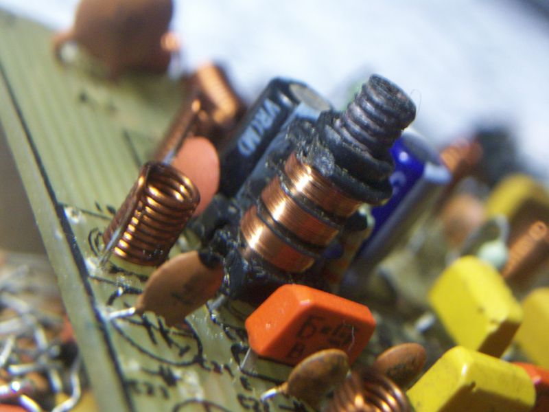

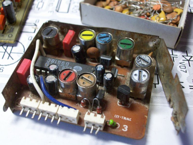

Evris писал(а):смесители я буду мотать на таких каркасах...
Вообще на фото - это ВЧ катушки. Для ПЧ лучше использовать катушки с броневым ферритовым сердечником (добротность, а значит и избирательность будет значительно выше). Хотя и такие катушки тоже будут работать (как на фото)... желательно только подобрать количество витков. Для такой катушки как у Вас на фото нужно намотать примерно 100 витков...
или (как я обычно делаю) подобрать конденсатор контура ПЧ... :roll:
И обязательно все ПЧ катушки в экранах! Экраны припаять к общему проводу. bначе УПЧ сразу возбудиться... :?
Правда можно использовать катушки и без экрана... тогда придеться экранировать отдельные узлы: разделить перегородками из жести... как например в старых ламповых приемниках- смеситель, 1-я катушка детектора, 2-я катушка детектора... должны быть разделены экраном. При этом у вас будут большие габариты. Это получиться уже не рация а стационарная радиостанция))

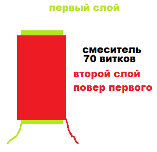

Evris писал(а):вот так лежат витки...
как я писал выше... в простых рациях это не важно. Катушки УПЧ наматываються внавал, для частоты 465 кГц или 455 кГц обычно 75 витков, причем на практике не важно какую обмотку наматывать первой... Работать будет практически одинаково (Вы разницы не заметите).
Фото под рукой нет. Просто выпаиваете старую катушку... разматываете весь провод (заодно посмотрите как был намотан провод на заводе) и наматываете так же свои 75 витков для частоты 465 кГц. Чтобы катушка работала на частоте 465 Кгц подключите паралельно конденсатор примерно 1000 пФ (обычно в пределах 500 пФ ....1000 пФ - подбираеться при настройке).

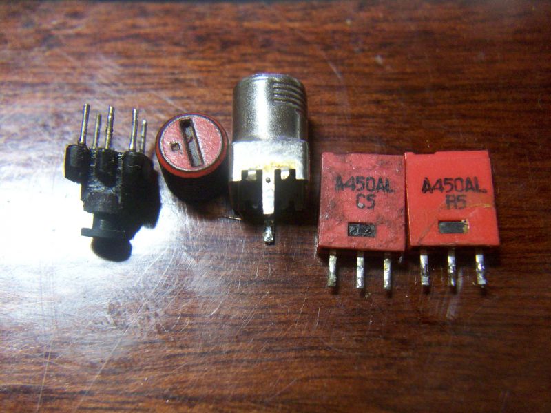

Evris писал(а):Сложности в катушках=)
Катушки можно использовать практически любые. На частоте 465 кГц работают практически все марки феррита. Я собирал вообще самодельные катушки от строчного трансформатора от телевизора: размельчал ферритовый сердечник в порошок, смешивал с эбоксидной смолой и заливал формочки катушек. Все прекрасно работало! Правда добротность может была чуть хуже чем у заводских катушек... просто у меня стоял пьезокерамический ФСС, который задает избирательность приемника, поэтому к остальным катушкам нет высоких требований.
Просто в зависимости от марки феррита и диаметра катушки меняеться количество витков. Я обычно наматывал для самодельной катушки примерно 100 витков любого провода (чтоб весь поместился на катушке). Впаивал в схему... При грубой настройке я подбирал конденсатора, а при точной настройке вводил-выводил ферритовый стержень (заводской, от старых катушек).
Если Вам удобно использовать с магнитофона то пожалусто. Главное чтобы катушки поместились на плате. Только не забывайте: все катушки УПЧ должны быть в экранах! При этом катушка в экране будет минимум в два раза больше. Поэтому смотрите сами... какие вам нужны размеры... Если поместяться то ставьте да и все. Я сам так делал. :tea:
А чем Вам не нравяться заводские катушки? Соберите весь УПЧ на них. Я так тоже делал. Даже самодельный ФСС сорбирал на них. Тоже работать будет! Проверял много раз. Вот эти:
Правда эти разноцветные катушки имееют плохую температурную стабильность... Т.е. если ФСС рации собран на этих катушках (на фото) то дома работать все будет нормально... а вот евсли вы выйдете на улицу (зимой или жарким летом -20...-5... +5...+40) с такой рацией... то ФСС может сильно расстроиться.. со всеми последствиями :?
Конечно, идеальный вариант - использовать катушки от старого приемника на частоту 465 Кгц. Старые советские катушки имеет высокую добротность (намотаны лицендратом) и имеют высокую температурную стабильность... Но таких еще поискать нужно... :?
Кстате, вы определились с частотой ? Я обычно начинаю собирать рацию с поиска кварцев и пьезокерамического ФСС. В зависимости от частоты все данные контуров будут немного отличаться...
Когда у меня нет пьезокерамического ФСС, я собираю самодельный ФСС: на 2..4 связанных контурах. :roll: Получаеться очень даже хорошо!

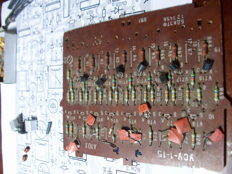

Доброго времени суток. Распаял платку Изображение вытянул катушки и ФСС :) вот Изображение сколько примерно надо намотать витков на такую катушку для L11, L12, L13? а то у меня целый год уйдет на подбор витков я только начинаю такое строить :) ФСС такие годятся ?

Evris писал(а):сколько примерно надо намотать витков на такую катушку для L11, L12, L13? ... целый год уйдет на подбор витков...
Я же много раз писал уже... точно подбирать витки Вам нет смысла. Намотайте все как на схеме написано: L11 - 75 вит, L12 - 75/35 вит, L13 - 35+35 вит... да и все. При настройке подберете конденсаторы. Так будет проще, чем подбирать точно количество витков... Поббирать точно количество виков - это долго и нудно... :(
Evris писал(а): ФСС такие годятся ?
Для простого ФСС годятся! Добротность будет не большой... но для первой конструкции пойдет. Работать будет.
Пьезокерамические ФСС для узкополосной ЧМ (+/- 3 кГц) пойдут. Полоса таких пьезокерамичесие ФСС примерно 7...9 кГц. Прадва избирательность у низ плохая. Поставьте два последовательно. Короче все работать будет. Если точно подобрать частоту кварцев...
