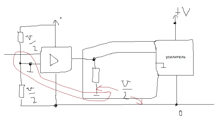

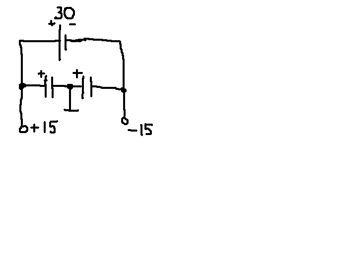

Оптимальное двухполярное питание для предусилителя
Нужно запитать предусилитель на NE5532.
Есть двухполярные рансформаторы, но использовать их не хочу из-за габаритов, веса и необходимости еще собирать выпрямители и стабилизаторы и куда-то впихвивать.
Если это будет единственный приемлемый вариант, то буду делать.
Рассматриваю более удобные для меня варианты.
1) Запитать от уже готового однополярного БП. Попробовал с помощью двух конденсаторов создать среднюю точку, из 12В получил +-6В. Подключил, проверил, вроде работает.
В даташите NE5532 напряжение питания написано +-22, не написано минимальное.
Есть ли какие-то минусы от того, что я запитал таким образом.
Какие недостатки схемы с мнимой точкой через 2 конденсатора? Когда можно использовать, когда нельзя? Что оптимально в моем случае?
2) нужно будет еще запитвыать от автомобильного аккумулятора, какую схему нужно использовать чтобы получить двухполярное напряжение?
Основной вопрос: достаточно ли получить среднюю точку через 2 конде-ра или это не подходящий вариант? Я так понимаю предусилитель не сильно много тока потребляет, поэтому что-то мощное нет смысла делать, но не знаю о минусах такого способа.

Re: Оптимальное двухполярное питание для предусилителя
У тебя на входе есть резисторы 3.3 К которые подключены к земле, и определяют где будет средняя точка. Поэтому таки конденсаторов недостаточно, нестабильно будет работать. Если не жалко лишнего потребления тока - можешь поставить параллельно конденсаторам сопротивления в 5-10 ком, чтобы таки ноль не плавал, сильно улучшит стабильность работы ОУ.

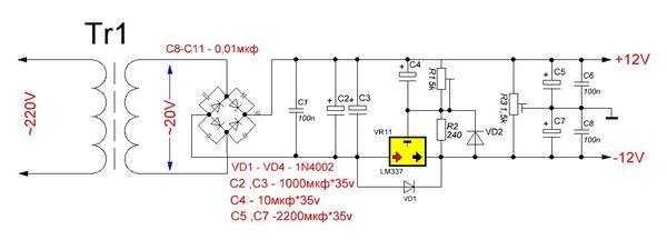

Буду делить или инвертировать на операционнике или LM337 схемы прикрепил.
Все в сборе должно питаться от аккумулятора 12в.
Предусилитель запитаю двухполярным с искусственной средней точкой, на выходе будет УНЧ на tda2005.
Пoлучается земля УНЧ это "-" аккумулятора, для предусилителя "-" аккумулятора это будет отрицательное напряжение, а земля половина напряжения аккумулятора. Как в этом случае соединить земли вместе?
Т.е. как правильно запитать от одного аккумулятора предусилитель с двухполярным питанием и УНЧ с однополярным?
Ну а я про что вам говорил!? А!? Вам надо гальваноразвязку хотя бы одного делать. Поставил бы преобразователь DC-DC уже готовый, не обязательно этот, другого производителя. Да, и потом у него КПД высок, греться ничего не будет, тем более от акума питаешь, каждый миллиампер важен. Не надо жалеть денег там, где этого не надо.

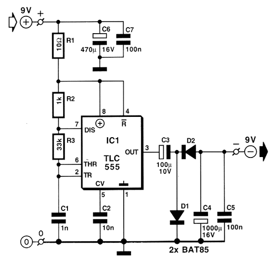

Я бы делал на 34063 т.к валяются без дела
Но можно на классике 555 или еще на чем есть..
[quote="Leonid78"][/quote]
На 34063 пробовал, но схема не заработала. Возможно из-за того, что я использовал не дроссели, а простую индуктивность (корпус как у резистора 0.125Вт)
1) Если к схеме с рисунка 555to-9v.gif подключить 12в аккумулятор, то получу -12В? А минус аккумулятора останется "землей".
2) Преимущество второй схемы в том, что напряжение стабилизируется и будет меньше помех для усилителя по питанию?
