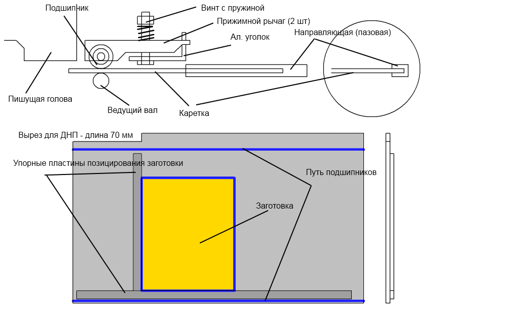

Текстолит - не бумага: толстый и не гнется. Значит надо вооружаться слесарным инструментом. Первое: надо сделать тракт(путь) протяжки листа прямым. Строго прямым и при этом, чтобы лист не пробуксовывал(прижать к подающему валу) и не ерзал поперек(нужна направляющая). Люди(это вообще то не моё изобретение) делали по разному: просто пихали уродуя принтер, прилаживали полку из ДСП, с приводом цепью от велосипеда(грубо и тупо, принимая во внимание огромные массы и инерцию = рисунок смазывался....), привод был и ремнем и вспомогательные двигатели(более мощные), короче...всё было.- сложно и дорого.
Я поступил проще: применил направляющую - плоская пластина из легкого пластика (читай каретка) , которая прижата к ведущему валу двумя шарикоподшипниками по краю(там, где краска не брызгает) и скользит в П образных направляюших, исключая поперечное смещение(ёрзанье). На каретку наклеена полоска: это край, начало печати, в который упирается заготовка(текстолит). Сбоку, вдоль также приклеена упорная полоса для правильного позицирования загоотовки. Заготовка примитивно крепится скотчем.
Поехали....блин, а голова то (ПГ) по текстолиту скребет....Её на поднять....Это совсем просто: в принтере пластиковая стойка с продольными гнездами под винты. Головку можно поднять, нет проблем. Блин: опят проблема! Головку подняли, а чистящий аппарат (кроватка) осталась ниже и не может отсосать чернила, прочищая дюзы....Придется поднимать. Но тут сложнее. Обьяснять трудно, но сами сообразите: надфиль, дрельку, сверла и пошмыгать носом, роняя сопли от усердия. Думаю у Вас получится.
Кажется всё! Остается только опробывать: записываем рисунок в Лайоут, выводим на принтер, закладываем и крепим кусочек текстолита и нажимаем кнопку....поехали. Головка побегала, набрызгала и принтер выплюнул каретку. Любуемся! НИШТЯК! Попрбовали пальчиком - смазали...блин. Не беда: тампончик в ацетон и смываем. Закладываем, печатаем. и немного пусть подсохнет. (пока не жарим). Через пять минут под струю воды = не смывается! Аплодисменты! Рано радуетесь - в кислоте....потихоньку смоется. Надо: не снимая с каретки заготовку = отпечатать раза три(увеличить слой краски) Не ссыте - краска наносится строго туда, где и перед этим. 100% совпадения! (на фото готовоой платы я наносил именно 3 раза). Отпечатали, полежала = в печку, но не переусердвуйте: завоняло жареным текстолитом - это не есть хорошо....зачем Вам кривой, вспухший и черный огрызок? Надо немгного сбросить температуру. Нормально так: краска стала немного коричневой, тестолит = золотой. Надо готовить медь перед рисунком? Надо, а каже, но достаточно просто очистить от жира(не хватать руками) и от окислов. СИЛИТ Вам в руки! Продолжение(самое вкусное ) - позже....

Каретка для заготовок Выглядит она (на фотке) просто: лист пластика(примерно 2 мм) размером примерно А4 (что такое А4? Это лист писчей бумаги). Теперь внимание: сбоку(видите) сделан вырез: длина выреза(по памяти) - 60 - 70 мм. (точнее сами подгоните) . Ширина:? это уже неважно. сантиметра вполне хватит, лишь бы датчик первые 60 мм не затенялся, а дальше его перекрыли.
Прижим: (фотка принтера) - я сделал так: длинная ось, на ней 2 подшипника 4 х4 х 8 мм(вроде бы такой) и два рычага, которые держат ось и пружины эти рычаги давят вниз, к валу. Подшипники катятся по каретке по самому краю, куда не попадает краска. Родные прижимы - не годяться. Они всё размажут. Да да,, размажут, Вам же печатать 3 раза подряд....

Нарисовал(не успели уснуть? Смотрите):
К корпусу принтера на должной высоте крепим намертво две пазовые направляюшие для пластины каретки. Чуть выше крепим алюминиевый уголок, на который монтируем два рычага, которые держат общую ось с 2 подшипниками. Рычаги выпиленны из П - образного алюминиевого профиля и оставлен сзади хвостик, который входит в паз полки уголка. (вырезать прямоугольный паз). Трудно? Я знаю. Но печатать то хоться! Не плачьте, получится! В общем то Вам я думаю понятно. Я видел и хуже пристройки(огромную панель возил моторчиГ!). Нахрена нам такое! Помните: чем легче каретка, чем точнее она( с минимумом люфта) ходит в пазах = тем точнее и повторяемость тоже точнее печать. Но каретка не должна: зажиматься, перекашиваться и ходить легко. Можно и шкурками от бананов смазать(шютка, достаточно капнуть машинного масла) Где взять подшипники? Ой, и не спрашивайте, я пожертвовал моторчиком типа ДПМ. .
На радиорынок сгоняйте, найдете, если очень хочется. Пластина: я просто купил в школьных товарах пластины для лепки пластилина, пару штук за три копейки....Одна для каретки, а вторая: нарезать полоски и приклеить. Клей? Ну хватит тупить то....Сообразите!
Как поднять ПГ, его парковку(узел отсоса) - сами соображайте. Рекомендую: выдернуть шланг из памперса и подставить емкость. СЧернила очень дорогие и нет смысла выливать их в помойку. Эти чернила можно опять в картридж запихнуть. Картриджы: были в продаже перезаправляемые. Были...сейчас - не знаю. Картриджы - это головная боль. Сами крутитесь. Если его вынул и тут же вставил = принтер покажет это(фото)

(у меня НЕ ПОНИПРОГ), а внешний универсальный программатор, а там ВСЁ НЕ ТАК!!! :dont_know:
зызы- перерыв между 17:37 (фото11) и 19:08 (Фото12)- пришлось отвлечься... :)) Травилось час- ХЖ очень старое... :facepalm: зато показатель- за ЧАС ничего не отвалилось!
Итог- от начала печати до перехода к травлению - максимум 10 минут... "Процесс" отлажен, никаких "плясок с бубном".... :)))
