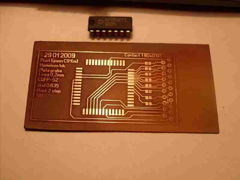

Фотки. Я их ужимал, качество потеряно безвозратно. Принтера уже нет и пощелкать по новому просто нечего.
Итак: Модель: Эпсон С91. Годиться любая , чем проще тем лучще, но ТОЛЬКО ЭПСОН! И чтобы бумага подавалась именно сверху.
Скидываем рубашку. Выламываем подающий лоток, куда закладывали пачку листов и откладываем в сторону.
Смотрим: всё что мешвет прямому тракту безжалостно спиливаем. На это место приделаем что вроде столика для каретки.
В принтере есть датчик = важный датчик(открытый оптрон), именно он запускает процесс если его перекрыть(свет) и именно от этой точки начала перекрытия начинается печать. Но датчик стоит где то посередине под кареткой ПГ. Найди его , вырви и приклей сбоку. Куда сбоку? А голова у тебя с мозгами зачем? Ну не помню я точное место! 4 года прошло....я даже не помню сколько я в тот день коньяка выжрал....
Каретка для заготовок Выглядит она (на фотке) просто: лист пластика(примерно 2 мм) размером примерно А4 (что такое А4? Это лист писчей бумаги). Теперь внимание: сбоку(видите) сделан вырез: длина выреза(по памяти) - 60 - 70 мм. (точнее сами подгоните) . Ширина:? это уже неважно. сантиметра вполне хватит, лишь бы датчик первые 60 мм не затенялся, а дальше его перекрыли.
Прижим: (фотка принтера) - я сделал так: длинная ось, на ней 2 подшипника 4 х4 х 8 мм(вроде бы такой) и два рычага, которые держат ось и пружины эти рычаги давят вниз, к валу. Подшипники катятся по каретке по самому краю, куда не попадает краска. Родные прижимы - не годяться. Они всё размажут. Да да,, размажут, Вам же печатать 3 раза подряд....

Нарисовал(не успели уснуть? Смотрите):
К корпусу принтера на должной высоте крепим намертво две пазовые направляюшие для пластины каретки. Чуть выше крепим алюминиевый уголок, на который монтируем два рычага, которые держат общую ось с 2 подшипниками. Рычаги выпиленны из П - образного алюминиевого профиля и оставлен сзади хвостик, который входит в паз полки уголка. (вырезать прямоугольный паз). Трудно? Я знаю. Но печатать то хоться! Не плачьте, получится! В общем то Вам я думаю понятно. Я видел и хуже пристройки(огромную панель возил моторчиГ!). Нахрена нам такое! Помните: чем легче каретка, чем точнее она( с минимумом люфта) ходит в пазах = тем точнее и повторяемость тоже точнее печать. Но каретка не должна: зажиматься, перекашиваться и ходить легко. Можно и шкурками от бананов смазать(шютка, достаточно капнуть машинного масла) Где взять подшипники? Ой, и не спрашивайте, я пожертвовал моторчиком типа ДПМ. .
На радиорынок сгоняйте, найдете, если очень хочется. Пластина: я просто купил в школьных товарах пластины для лепки пластилина, пару штук за три копейки....Одна для каретки, а вторая: нарезать полоски и приклеить. Клей? Ну хватит тупить то....Сообразите!
Как поднять ПГ, его парковку(узел отсоса) - сами соображайте. Рекомендую: выдернуть шланг из памперса и подставить емкость. СЧернила очень дорогие и нет смысла выливать их в помойку. Эти чернила можно опять в картридж запихнуть. Картриджы: были в продаже перезаправляемые. Были...сейчас - не знаю. Картриджы - это головная боль. Сами крутитесь. Если его вынул и тут же вставил = принтер покажет это(фото)

Привет КОТАМ!!!!! Обещал видео выложить, не очень.. фотик снимает плохо, а вебка очень картинку "мажет", да и видеофайл какой- то огроменный получается... Пришлось "фотоотчёт" сделать... :)))
Разводку платы я пропускаю, это каждый делает, как, и на чём умеет... Само изготовление ПП
1 этап: Зачищенную шкуркой 200 - 400 заготовку крепим на стол принтеру, и ПЕЧАТАЕМ!!! Фото 01 - фото 05

Этап 3: Оцениваем... если понравилось- травим..... (Фото11)
На Фото12- скан 300DPI после запекания, Фото13- Скан 300DPI после травления...
