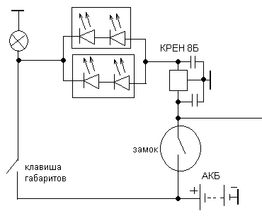

Перепаял дохлые диоды, затестил от комповского БП. Измерил падения напряжений. Но вот во время измерени напруги на резюка в одной фаре злополучная цепочка из двух диодов снова начала мигать. Фиг значет почему.
Схема фары, фотка которой приведена выше, прилагается
ДХО схема.GIF [2.42 KiB]

Схема начерчена в корне не правильно и непонятно. Почему реле последовательно с габаритами соединено??? И вообще, какое отношение имеют габариты к замку зажигания?
Вот так надо
подкл ДХО.GIF [3.87 KiB]
