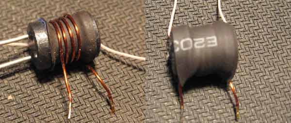

А пока что трансформатор, модель - "проще некуда" :)))
1.Мотать будем на "гантельке", вот такой:
Гантельку покрываем лаком и выушиваем. Я использую лак Plasitk.
2. Припаиваю мгтф, изолирую лентой для трансформаторов, и мотаю. Внавал, 250 витков, проводом 0,1. Каждые 50-100 витков пропитываю лаком и высушиваю под лампой накаливания.
3. Изолировать будем термоусадкой. Быстро, удобно, надёжно.
4. Всё пропитано, полностью просушено, можно собирать.
5. То же самое с первичной обмоткой, и трансформатор готов. Первичка - 4 витка проводом 0,5.
Подпаял на макетку - проверил, работает штатно. 8)

из чего гантелька где достать можно?

Это наверное был дроссель...

Ферритовые гантельки под дроссели, М2000 феррит, насколько можно верить продавцу. У нас в голом виде продаются, хотя наверное можно и такого же размера дроссель расчленить, там феррит везде примерно одинаковый по идее. :tea:

Кстати по трансу - накачка может подстроиться почти под любой близкий по параметрам, делал даже на трансе от энергосберегаек, с зазором в 1 лист бумаги, и работало, но гантелька удобнее мотается и мелкогабаритнее, поэтому оно "пошло в серию".
Если примените другой транс - качество его работы можно проконтролировать через "Service menu", там выдается минимальная самодиагностика по обратной связи.
