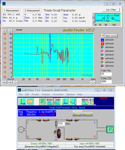

Добрый день. Спасибо за статью. Но также возникли проблемы при попытке провести измерения. Резистор 10 ом. Очень точный. При первом измерении вертикальные синие полосы. Залез в опции и указал в настройках вход. Полосы исчезли. Пытался выставлять уровень входа больше, но увы.... Смутило то, что слева две шкалы у меня имеют другие показатели(ни как в статье).
tester3.jpg [187.2 KiB]

Доброго времени суток, уважаемый IvanMed!
На вашей картинке видно, что фаза (красная полоска) постоянно прыгает, а синяя (сопротивление) - очень большое.
Скорее всего неправильно спаяна "коробочка" или проблемы с динамиком
То что значение шкалы слева отличается - не страшно. нажатием мышки на стрелочки-треугольнички можно ее растянуть и сжать.
Единственный совет - сделайте настройки как в статье, еще раз тщательно проверьте схему распайки коробочки.
Для динамика должна быть плавная синяя кривая с "горбом" на резонансной частоте (30 -80 Гц)

Всё получилось. Просто уровни первый раз ставил 90%. Теперь около 50%.

mikar писал(а):
Здравствуйте, извините за задержку ответа.
Судя по вашему скрину из программы , в измерении участвует только резистор( поэтому линия абсолютно прямая).
Не могу понять, почему возникли проблемы с простой схемой, вроде на схеме в статье все просто:
Порядок монтажа. ( используем омметр-тестер на измерение сопротивления, чтобы узнать, какой контакт "джека" припаян к центральной жиле экранированного кабеля))
1. спаиваем последовательно один вывод регистора и один вывод провода, который идет к динамику.
2.к этому соединению подпаиваем центральную жилу стереопровода, который идет на правый ВХОД звуковой карты ( средний контакт на разъеме "джек" между массой и "наконечником)
3. ко второму выводу резистора подпаиваем центральные жилы (наконечники) экранированного моно провода и другой центральный провод стерео кабеля.
4. Экранные оплетки обоих кабелей спаиваем со вторым проводом, который идет на динамик.
5. Экранированный кабели подключаем к входам/выходам звуковой карты, а неэкранированные два провода припаивает или через "крокодильчики" цепляем к клеммам динамика.
6. Включаем программу и измеряем

Длина экранированных проводов не принципальна. Для подключения динамика желательно использовать качественный многожильный медный провод,я сейчас использую 3-х метровый отрезок акустического кабеля ( даже самый дешовый китайский)
