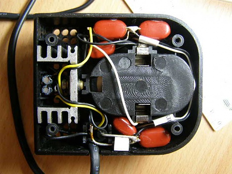

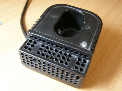

Пухич. Загляни во вложения :). Только на схеме не соответствие есть. У меня вместо 2-х ватного резистора термистор, а стабилитрон на 21v. Ну и резистор на светодиоде висит соответственно побольше. А... Ещё у меня диод перед аккумулятором стоит, чтоб защитить от саморазогрева стабилитрона и разряда на светодиод при выключеном питании. Ну и шунтирующий конденсатор не на 25, а на 50 вольт.
Только там не напряжение стабилизируется, а ток. А т.к. ток ограничен - напряжение себе задаёт аккумулятор на свой вкус и цвет. По окончании заряда его напряжение упирается в стабилитрон и зарядный ток сильно падает, но не прекращается (не удалось добится чёткой границы разделения).
artemm. При однополупериодном выпрямлении частота не делится. Она остаётся такой же - 50Гц.
А ты пробуй и решай кому верить. Я свой вывод давно уже сделал - только импульсный ток. А лучше асимметричный переменный (10:1). Оцениваю качество зарядного тока по температуре батареии. Добится абсолютно холодного состояния оказалось совершенно не трудно. Схема лежит чуть ниже. Делал для шуруповёрта, но заряжаю ею всё подряд.

2INFERION
Ага, поглядел вложение. Схемка стандартная. Только в вашем случае электролит используется не для фильтрации выпрямленного напряжения, а только лишь для защиты схемы от перенапряжения при включении. Номинал ИМХО можно было еще меньше взять. И разрядный резюк убрать.
А вот от резюка в цепи БЭ транзистора вы зря отказались.
И еще - а почему стабилитрон на 21В? У вас что, аккумы по 22В?
Знание - сила!
СообщениеДобавлено: Чт янв 29, 2009 03:34:01
Зарегистрирован: Вс дек 28, 2008 13:24:51
Сообщений: 127
Америку открыл :). Я его добавил после того, как спалил пару транзисторов броском тока. Да и зачем фильтровать, если мы изначально отказываемся от доброй половины энергии, возвращая её в сеть, чтоб получить импульсную кормёжку?
Цепочка очень ответственная и экономить на ней нельзя. Конденсатор должен успешно гасить бросок тока в сотню ампер, а если сеть забарахлит и он не успеет разрядится? На пару со светодиодом этот резистор его быстро садит и увеличивает его эфективность. Емкости нужно меньше и он меньше сглаживает пульсации, которые нам очень нужны. 10мкф это потолок. У меня на 4,7-ти пробивало. Может керамика лучше справляется и потребуется меньшая ёмкость, но я остановился на этом т.к. меня устраивает. Кстати там сверхяркие светодиоды и сейчас дохнут при первом же включении. Хоть там вроде и бросков обратного напряжения не должно быть.
Резюк убрал за ненадобностью. Раньше ставил, но потом понял что нифига он там кроме вреда не делает. Мощный транзистор и без того трудновато открыть, а тут ещё и изначально приоткрытое состояние требуется. Я этой парой часто пользуюсь и ниразу меня она ещё не подводила.
Аккум на 18 вольт, а т.к. конечное зарядное напряжение каждой банки обычно 1,4...1,5 вольта, то и напряжение стабилизации выбрано соответствующим образом - 22v. Подбирал пока аккумуляторы не начинали слегка нагреватся при полной зарядке. NiCd не боятся перезаряда, если ток ниже 0,1C. Они тогда всю полученую энергию безболезненно переваривают в тепло.
