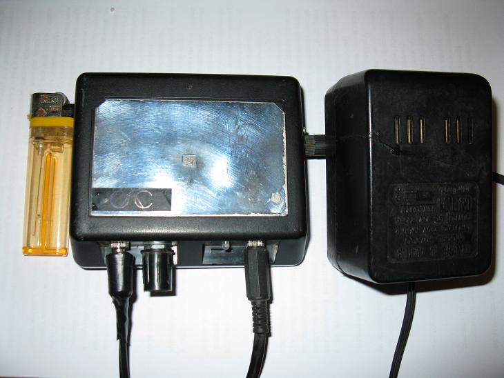

Габариты чего ?
Если готового устройства, то фото выложу вечером.
 Заголовок сообщения: Re: Усилитель для наушников на TDA7273D
СообщениеДобавлено: Сб дек 01, 2012 22:42:19
Карма: 19
Рейтинг сообщений: 470
Зарегистрирован: Чт апр 29, 2010 07:39:15
Сообщений: 3227
Откуда: Молдова Бельцы
Блок питания внешний.
IMG_3830.jpg [39.93 KiB]
IMG_3827.jpg [52.56 KiB]
Вот, на это я и хотел посмотреть, спасибо.
