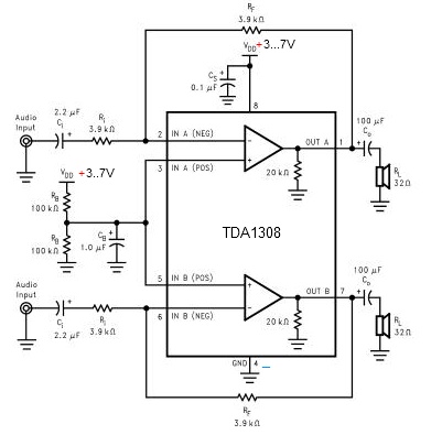

Обрати внимание на микросхему TDA1308.
http://www.classiccmp.org/rtellason/chi ... da1308.pdf
И навесных меньше и параметры приличные. У меня такая сейчас работает.
Использовал эту схему

Ну да. Вроде как и сама схема проще. А габариты какие, не подскажешь?

Я на TDA1308 делал года 2 назад, неплохой вариант портативного усилителя для низкоомных наушников. Кстати эта микросхема раньше широко использовалась в портативных плеерах и ноутбуках как усилитель для наушников.

Сопротивление наушников 32 Ома (рекомендуемое).

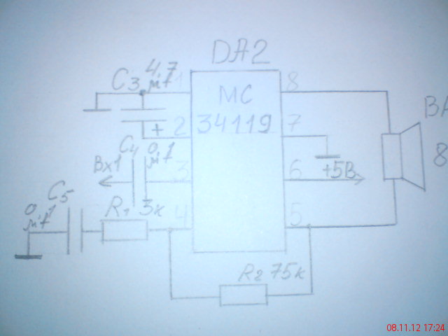

А обязательно именно на TDA делать? Я делал усилитель на МС34119 и качеством звучания доволен. Ток потребления не более 100 mA (на 2 канала в сумме) - если больше, то громкость очень большая. Схема простая и маленькая (особенно в SO). Запитывать можно от зарядки для мобильника, поставив на питание электролит 2200 мкФ. Только я на выход ставил динамик 8 Ом, но на наушники 32 Ома она тоже рассчитана. Uпит 2-16 В (сам не проверял, запитывал от 5 В). Коэффициент усиления задается резисторами R1 и R2 и равен R2/R1, т.е. 25 на моей схеме.
Комментарий к файлу: Вот схема одного канала (цоколевка микросхемы в корпусах DIP и SO совпадают).

Даташит не смотрел, но, судя по рисунку, микросхема мостовая (ни один провод динамика не идет на землю). Наушники с обычным 3-контактным штеккером с "общим" контактом подключать к выходам стереоусилителя на двух микросхемах нельзя, замыкание между каналами будет.
