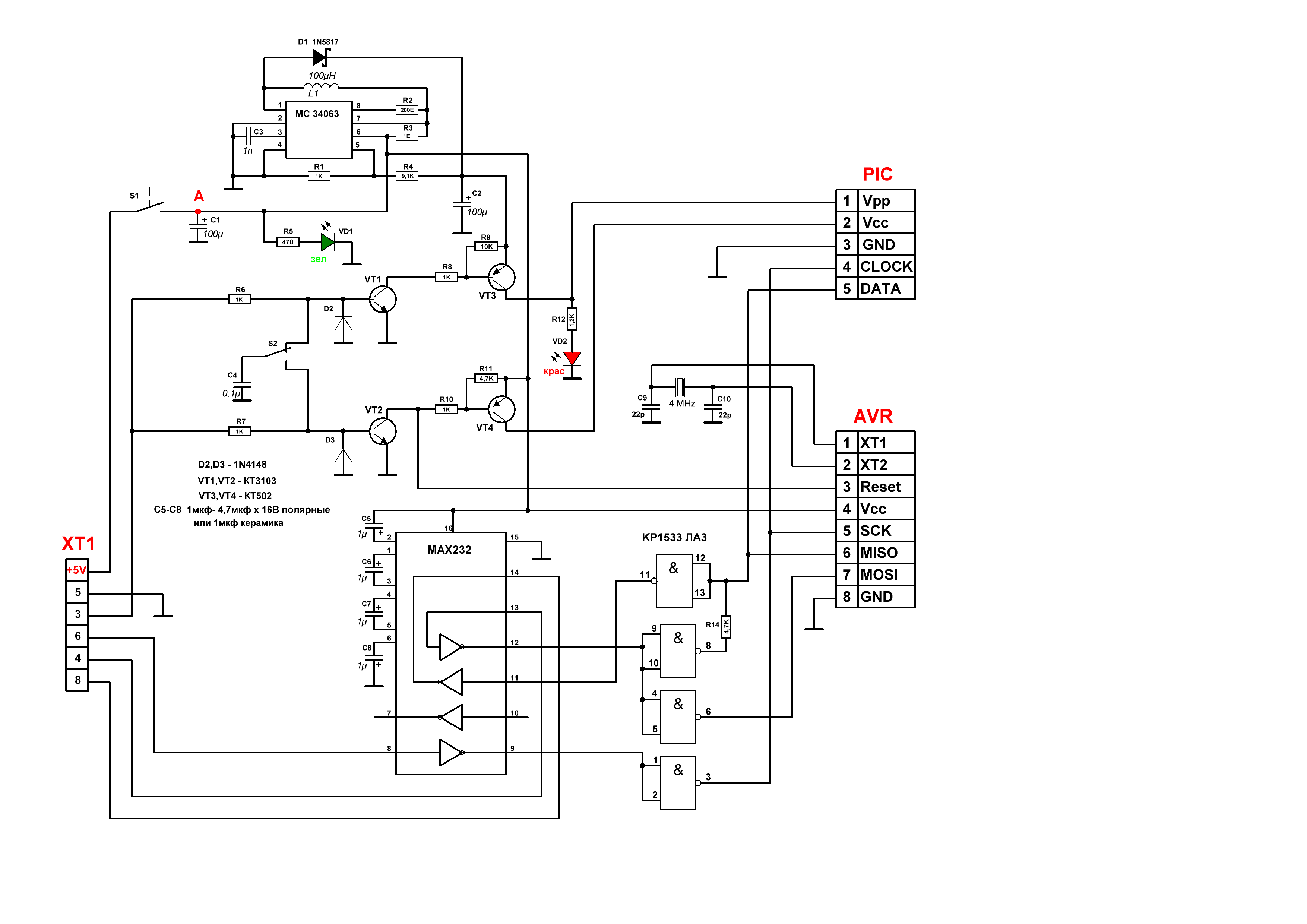

Видел я схему от Жогло, просто под эту уже печатку вытравил. Есть мысль скрестить ее с FT232R, но это уже следующая разработка. Задача была слепить программатор за выходные, а я уже третий день долбаюсь, непорядок :)

я лично проверял 555ла3, 1533ла3, 158ла3, 74нс132, 74нс00
разницы никакой, резистор подвески 4,7ком диод кд521, кд522. у 4148 падение 0,8-0,9в у наших лучше, 07В
перемычка j4 для пиков замкнуто, для остальных по барабану
кстати, у микров серии 74F.. входной ток может быть побольше, и не хватать уровня сигнала для переключения, посмотри, сколько падает на диоде, и переключается ли стабильно инвертор по входу
так может лучше уже сделать чтото типа пик-ита? дешевле обойдется, да и мороки поменьше будет
Вот в этой цепочке где-то косяк, у меня при замыкании перемычки сигнал до вольта падает с пяти - оттого и не шьет. Прошелся осциллографом, клок и моси 5в, а дата\мисо 1в. Диод в схеме правильно стоит? Попробую заменить, проверял ведь перед запайкой... Кроме резюка и диода нет ничего, а резюк 4,7к в норме. А читает, потому что мах232 сигнал поднимает на обратке.

смените F00 на 74ls00 555 ла3 или 1533 лаз. если нет мелкосхем посмотрите ток потребления по входу инверторов, может вход пробит,
диод на схеме правильно, у Вас не знаю :)) , и какой уровень на входе без диода? должно быть 5в, а если моси 5 в, то и после диода будет 5-0,8 (выход 5в не должен быть, 4,5 гдето). Все легко проверить тестером и лупою

Диод заменил (для порядка), поехал в магазин за микрухой - F00 похоже дофига жрет, куплю что-нибудь из того, что Вы написали.

Итак, отчет о проделанной работе, так сказать. Микросхему купил, заменил (74НС00). Сигнал появился, но программирования не было. Заменил СР232ЕСР на родную MAX232 - сигнал стал чище, легко удалось отследить межблочную инверсию при помощи осла. Прочитал 24с08, потом 24с64. Записал на нее ee.bin - все нормально. Вставил Pic16f84a, прочитал. Стирать не хочет. Посмотрел VPP - 11,7v по даташиту 12 минимум. Вырубил бойлер, стало 12,5В - то, что нужно! Записал pic.hex, в конце вылезло сообщение об ошибке, но пики с буквой А в конце - тема отдельная... Вставил микросхемы на место в карточку, воткнул в спутниковый ресивер - карта опозналась и через двадцать минут заветный трехцветный оператор открыл большую часть своих каналов. А это значит, что программатор работает, всем спасибо за содействие. Наконец-то доделаю свои пик кит 2 и авр программеры, платы уже готовы.
На последок совет всем - ищите родную MAX232, 74HC00 и 74F00 работают одинаково хорошо. Я ее выдрал из конвертора TTL, который паял лет пять назад, кстати CP232ECP нем работает нормально, то есть микросхему дополнительно покупать не пришлось :)

Ну вот.. Пару страниц назад накаркал. Понадобилось таки прошить PIC16F630. Решил-таки Extra ваять. (Дабы преобщиться к этой секте весельчаков :beer: )
За основу взята схема, что тут на форуме мелькала..
Питание - от USB (Не хотелось мне за трансформатором ехать. И перематывать тоже не хотелось)
В итоге все завелось с 1-го раза. Прошилось все без глюков. Собрано с того, что под рукой валялось.
Я вообще понять не могу, как ЭТО может не завестись...
Комментарий к файлу: Схема

Всем привет, ребят, подскажите пжл, сколько по питанию должны потреблять эти транзисторные ключи?
связки 3102+345
просто я лепил из того что было)) вс548с+а1273 и вс548с+s8550
Всё работае, но по питанию жрет около 70mA(555ла3+max232cre+78L05+7805), по отдельности блок микросхем+7805 15ма
Дело в том что бп хочу использовать от питания китайской сеточной антенны тв, а там в стабе стоит 78L12, сами понимаете, что 70ма для нее эт многовато
пс 1ком в коллекторе вс548 маловато, поставил 3,3ком потребление снизилось с ~15ма до 1ма на ключ
111155555555.jpg [23.21 KiB]

dream088 насчет тока: я ваще удивляюсь такому схемостроительству, да простят меня авторы сиих расчудесных программаторов.
такое впечатление, что им просто некуда девать интегральные стабилизаторы и они ими разбрасываются налево и направо.
а ведь на каждом таком стабилизаторе падает напряжение как минимум 2-5 вольт а порой и еще больше, превращая программатор в дополнительный источник тепла. да и сами потребляют, хоть и мало, но все-же потребляют. Почему не применить обычный стабилитрон, или параметрический стабилизатор на транзисторе со стабилитроном и убрать со схемы лишние кренки? не модно? или не круто?
Затем, как правильно замечено все базовые резисторы расчитаны так, чтобы закачивать в базу токи миллиампер от 5 до 30, (для примера, в STK500 HVPP транзистором от 5 вольт управляют через делитель из 2х резюков 15КОм, а на Reset подается управляющий импульс через 1КОм, и все работает как часы) и это при всем том, что нагрузка в коллекторе составляет миллиамперы или даже микроамперы (сколько потребляет мк по выводу VCC и MCLR?) если взять транзистор с Н21Э =>300 в базу хватит 100 мка. а если применить изолированные полевики, так ваще можно потребление снизить до околонулевого уровня. Подозреваю, что вышеупомянутая схемотехника взята еще с тех времен, когда были транзисторы мп40 и мп111 с Н21Э 10-30, а по земле разгуливали динозаврики :)))
