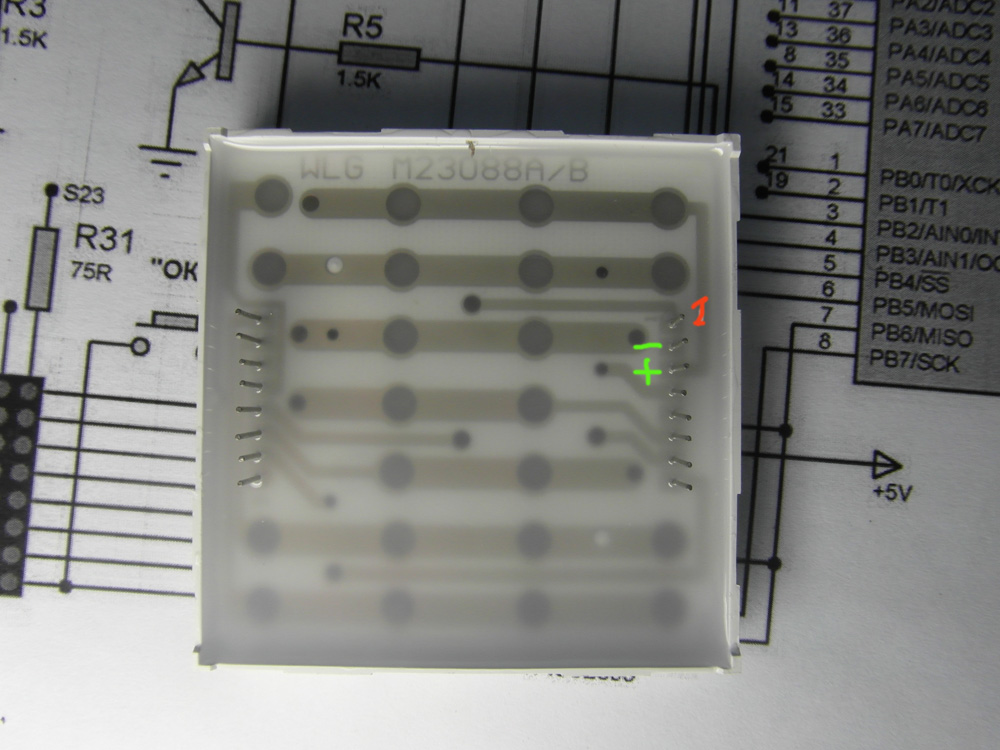

Доброго дня всем.
Прошу сильно не пинать,вроде гдето видел а где не найду.
Купил ве комплектующие,теперь не пойму какая у меня матрица и какую ПП изготавливать
Фото матрицы во вложении,при подаче питания на 2- на 3+ загорается второй в ряду/строке светодиод.
Правильно ли я понимаю что у меня матрица с ОК и печатка нужна та что во вложении?
Заранее спасибо за ответы,можно в личку.
OK_hc595_ULN2803.lay [143.59 KiB]
SAM_1478.JPG [200.62 KiB]
 Заголовок сообщения: Re: Простые часы на светодиодных матрицах.
СообщениеДобавлено: Вт мар 26, 2013 18:34:52
Зарегистрирован: Чт мар 21, 2013 18:15:22
Сообщений: 33
Все мяукает про то, что Вы правы, и матрицы у Вас с ОК, и плата нужна именно та, что во вложении. Из моего опыта (а я на такой же плате собирал) - тут на 10 вывод hc595 нужно +5 вольт подать (на плате сей дорожки нет). Описание проблемы смотрите несколько постов выше.
