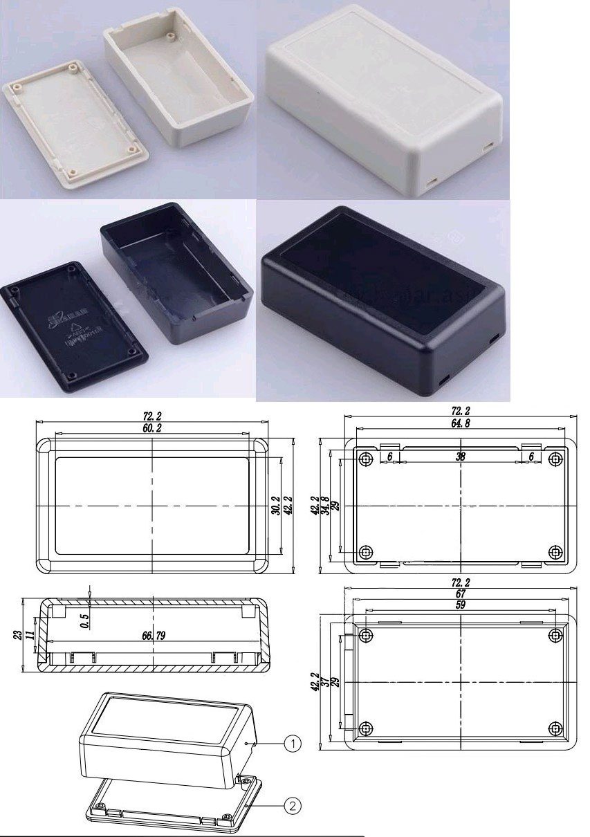

Итак китайцы дали ответ по платам. Плата элемента 0,17$, плата контроллера 2,2$.
Элемент гирлянды
Контур платы претерпел изменения, выглядит вот так
Ширина платы 12,9 мм, по краям 7,5мм (можно изменить). Разводка платы без изменений.
Параметры платы: 2 слоя, FR4 1mm, толщина меди 35мкм, маска зеленого цвета с двух сторон, обозначение компонентов белым цветом с двух сторон, HASL (горячее лужение).
Калькуляция с деталями:
$0,17 - Печетная плата
$0,18 - 2шт. smd led 5050 RGB
$0,13 - 74VHC164MX Fairchild Semiconductor (DC VCC/GND Current (ICC) ±75 mA)
$0,07 - Тантал 16V 10UF 3216 A TAJA106K016RNJ
$0,01 - Керамика SMD 0805 150NF
Итого по элементу 0,56$ с танталом, 0,49$ без тантала.После подбора добавятся резисторы для светодиодов SMD 0805 1% YAGEO 6шт. - 1,62р.(0,27р. х 6)
По оформлению элемента:
Термоусадка прозрачная диаметр 15mm(After Recovery 7,5 mm) цена за 1метр $1,09
Контроллер
Размер платы 34.80мм х 64.8мм. Плата сделана под пластиковый китайский корпус очень похожий на тот, что использовал Fallk. Картинки приложил. Детальки: C1,C2 - 24pF корпуса с выводами шаг 2.5мм, 5мм + SMD 0805, стоят широко - делал под толстые конденсаторы 5мм; C3 - 15nF корпуса с выводами шаг 2.5мм, 5мм, 10мм + SMD 0805; VT1 - корпуса TO-220, TO-252 SMD. Добавил площадки для электоролитов: C5 - Тантал тип A SMD; С6 - обычный с выводами шаг 2.5 мм. Установка по желанию.
Параметры платы: 1 слой, FR4 1.6mm, толщина меди 35мкм, маска зеленого цвета, обозначение компонентов белым цветом, HASL (горячее лужение).
$2,20 - Печетная плата
$2,67 - PIC16F876A-I/SP
$1,35 - Корпус пластиковый 72*42*23mm
$0,45 - DB9 Male+DB9 FeMale+корпус для разъема
$3,80 - Блок питания имп. 5V 3A
Итого по контроллеру 10,55$ с танталом и бп., 6,68$ без тантала и бп.
Конденсаторы C1 C2 C3, кварц и гнездо питания покупать не выгодно мин.партия 100шт. (на кварцы партия 24 шт. 4,88$).
Приблизительно пересчитать можно так ЦБ + 2,5%.
Дополнительно к этой сумме предстоят расходы по пересылке, индивидуальные или в складчину. Географическое ограничение - Россия.
Кто желает поучаствовать в коллективной закупке прошу пользоваться личными сообщениями.

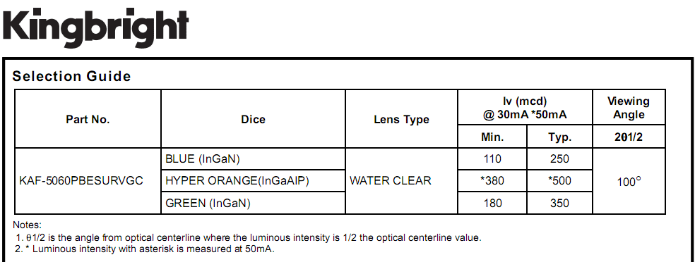

Доброго времени суток!
Докладываю о результатах эксперимента. Картинки во вложении. Прошу прощения за качество фотографий, цветопередача практически отсутствует. Светящийся светодиод так и не удалось нормально сфотографировать.
Для проведения эксперимента была куплена "Трубка термоусадочная d15,8 прозрачная" производство Россия и светодиод в дип корпусе KAF-5060PBESURVGC производитель Kingbright, параметры диода на рисунке KAF5060.gif. Немного был удивлен значением тока со звездочкой. Так же сделал прототип платы, совпадает размер(37,6мм х 12,9 мм) и контур платы, Смотрим - 01_PlataSvetodiod.jpg. Для экспериментов с термоусадкой пользовался воздушной паялкой(феном). Температуру выставил 200 градусов.
Первый тест на усадку. Отрезал кусок 5 см., одел этот кусок на спицу и начал греть, стараясь равномерно распределить тепло по всей поверхности. Примерно 5-7 секунд ничего не происходило, а потом трубка резко начала уменьшаться в диаметре. Трубка не усела под воздействием тепла, её просто покоробило до диаметра 7-9 мм, а форму "трубки" трудно назвать круглой. В длину усадка составила 4.5 мм, т.е. примерно 10%. Результат меня просто шокировал. После такого результата для сравнения взял китайскую термоусадку диаметром 7 мм. Процесс усадки плавный, понятный и предсказуемый. Конечная форма у трубки круглая. По длине усадки нет, даже +1 мм.
Далее упаковка платы со светодиодом в прозрачную термоусадку. Но тут снова все не предсказуемо, нормально получилось со второго раза, а китайскую трубку на узкий шлейф с первого раза. После остывания прозрачная термоусадка стала настолько дубовой, что жесткость толстых проводов просто отдыхает. На краях термоусадка так и не приняла форму кабеля, хотя грел долго, кабель находится в свободном положении.
Как говорится – "Почувствуй разницу". Результат в 02_Termousadka.jpg. Свезло же купить такое чудо.… Надеюсь, китайский продукт будет получше.
Далее… Естественно, до упаковки платы в термоусадку, я включил светодиод. Яркость вполне, с расстояния 20 см. "зайчиков" ловишь на УРА. Регулировать ток бесполезно, я про белый цвет, видишь просто яркое пятно. Изначально выставил ток 20mA на каждый цвет. "Зайцы" быстро надоели, начал думать, чем бы прикрыть светодиод. Решение нашлось быстро – стержень термоклея диаметром 11 мм. Отрезал кусочек 5.5 мм толщиной и поставил на светодиод. Первые впечатления приятные. Ну и время регулировки тока. Первые пять минут крутил подстроечники пытаясь добиться белого цвета, после этого включил мозги. Выставил ток красного 15mA. Далее красный +зеленый, регулируя ток зеленого получил что-то похожее на желтый. Ну и синий, до получения белого цвета, точнее похожего на белый цвет. Итоговые значения тока: R – 15mA, G – 7,6mA, B – 10,5mA. Результат в 03_SvetodiodKley.jpg. Порядок цветов: Белый, Пурпурный, Голубой(скорее цвет морской волны), Желтый, Зеленый, Красный, Синий.
Напрягал только один момент. На нижней стороне куска клея, поверхность светодиода, отчетливо видно подкрашивание белого цвета одним из трех цветов. Цвет подкрашивания зависит от того с какой стороны смотришь. Этот неприятный момент связан с конструктивными особенностями светодиода. В SMD светодиоде кристаллы расположены треугольником и удалены друг от друга на расстояние 1 -1.5 мм. Поэтому получить белый цвет на поверхности линзы светодиода не получится. По этой же причине смешанные цвета имеют цветовую границу. Больше всех не повезло желтому – он получается красно-зеленым. С пурпуром лучше, цветовая граница менее заметна. Голубой на высоте, цветовой границы практически не заметно. На данном этапе я решил не обращать внимания на этот неприятный момент и продолжил эксперименты.
Теперь светодиод и термоусадка. Получается ярко, но рассеянного света нет. Как я и предполагал термоусадка практически ничего не рассеивает. Хотя контур термоусадки получается подсвеченным, но впечатления не производит. Дешевый фотик воспринял все намного ярче, чем на самом деле. Смотрим - 04_YarkoePyatno.jpg.
