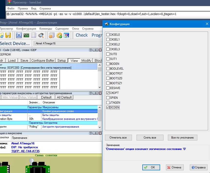

СообщениеДобавлено: Сб янв 18, 2020 15:57:53
Зарегистрирован: Пт апр 22, 2011 00:14:21
Сообщений: 515
Нашел вот такое https://habr.com/ru/post/190632/ думал проверить, но с этими фьюзами...
Комментарий к файлу: Это так ?
gxdffgxdfgxd.jpg [188.37 KiB]
Смотри: вот это - ноль, а это - фаааааааа!!!!!!!!!!!!!!!
