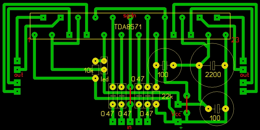

Нарисовал для 8571 печатку,только хз,правильно или нет,брал схемы из нескольких источников + даташит,вот и получилось сие чудо,кому не сложно,гляньте

подскажите пожалуйста,какого примерно размера на 8571 нужен радиатор?
