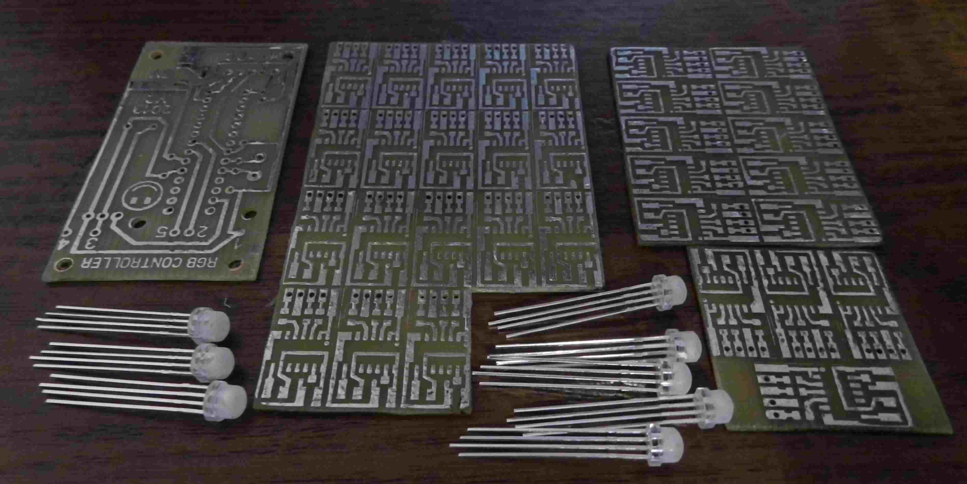

потихоньку делаем, платы + светодиоды....
Комментарий к файлу: Платы+сетодиоды
Безымянный.jpg [202.71 KiB]
А я сначала платки резал, потом на каждой переводил утюгом :( На большом листе проще. Учту :)
Смотрю Вы плату подкорректировали. Не знаю насколько это важно, но у меня случайное число формируется с аналогового канала 1 (А1, пин 3) и поэтому для большей шумности я для него сделал дорожку на плате, ни с чем не соединеную - Вы же ее выпилили :)) Я вот подумал, может на него стоит повесить стабилитрон, он тоже шумит сильно.
Точно, я думал это ошибки разводки, убрал дорожки с 2 и 3 ноги ПИКа
Они нужны?если да то сделаем......

zktch писал(а):
Для второй делал на всякий случай. У меня после опытов с PIC бывало канал АЦП выгорал, как раз на первом пике котрый встал в первую гирлянду канал 0 и сломался. В итоге использовал следущий канал - 1.
Чисто теоретически дорожка нужна, шумов прибавится. Но практически скорее всего нет, влияние шумов с той дорожки мизерно. Но... Короче если все будет случайно, то и так сойдет. Главное чтобы цвет и скорость менялось. Номера программ выбираютмся мало того что из случайного числа, но и последовательная нумерация программ сотояит из группы случайных чисел. Т.е. не 1,2,3,4...64 а 54,49,37,10...53.
Попробуем так, если не пойдет тогда добавим, сделаю антенну в виде проводка....
