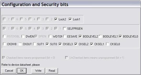

Расскажите пожалуйста пошагово как мне прошить контроллер этими прошивками. Как скомпилировать ОБЫЧНЫЙ hex файл и записать обычным образом фьюзы?
Помогите пожалуйста.
aurifer, если вы хотите собрать версию плеера elm-chanа на tiny85 то просто открываете hex файл в текстовом редакторе (например блокноте) и удаляете 3 последние строчки из файла прошивки. Прошиваете как обычно и выставляете FUSES. Прилагаю скрин FUSES под PonyProg mono версию.
FUSE (mono).JPG [32.86 KiB]

Возможно фьюзы не правильные. Они там в самой прошивке, читайте выше.
И еще вопрос. У вас несколько микросхем или параллельный программатор? Там же после программирования стерео - отключается reset?
Я же не зря написал "читайте выше"...
