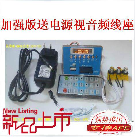

Собрал усилок на двух 1562 для воспроизведения стерео
перед ним на входе регулятор тембра NM2111
аудио сигнал подаю с медиа-плейра Изображение
Суть проблемы
Запитываю все от одного источника питания 12В, (плеер через преобразователь L7805) - ФОНИТ
Запитываю все от одного источника питания 12В, (плеер через преобразователь PW24-1-2 импульсный преобразователь) - ФОНИТ
Запитываю усь и тембр от источника питания 12В, (плеер с USB от компа) - НЕ ФОНИТ
В чем прикол, от куда наводки и как их убрать, всю эту конструкцию хочу поставить в машину, а там источник питания ОДИН
As
Сообщения: 46856
Сообщение As »
Обратите внимание, вход у TDA1562 симметричный! Если это свойство микросхемы правильно использовать, никаких помех и наводок не будет... :))
