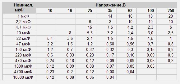

Шкалу я перестроил ( уменьшил R6 = 3,3 Ом ). Получилось ( в процентах) : 0 Ом -100% , 0,3 Ом -88%, 1,0 Ом -75%, 5 Ом -40%, 20 Ом -10 % . Соответствует таблице:
(56.08 КБ) 7935 скачиваний
