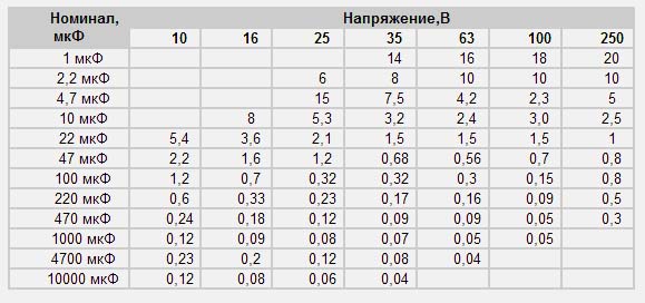

Собрал схему на К157УД2. Схема явно переделанная с генератора на небольшую частоту. Так как частота генератора 50 кГц, то трансформатор сделал на феритовом кольце 2000 диаметром 10 мм, первичка 100 вит. диам.-0.08, вторичка 5 вит. диам.-0.15 . Работает нормально. Мне понравилось.Только необходимо еще уменьшить R6 ( он должен быть другого номинала для отклонения стрелки на 30% при измерении 1 Ом).
Сообщения: 22897
Сообщение Borodach »
А какой получилась шкала и какое минимальное\максимальное сопротивление можно реально измерить...?
Сообщения: 426
Зарегистрирован: Вс окт 26, 2008 17:28:57
Откуда: Украина г.Ровно
Сообщение anatol22 »
Шкалу я перестроил ( уменьшил R6 = 3,3 Ом ). Получилось ( в процентах) : 0 Ом -100% , 0,3 Ом -88%, 1,0 Ом -75%, 5 Ом -40%, 20 Ом -10 % . Соответствует таблице:
(56.08 КБ) 7934 скачивания
Сообщения: 22897
В принципе, нормально получилось... .
