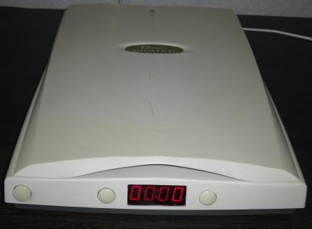

Я себе сделал из списанного сканера. Установил три УФ лампы по 8 Вт.
IMG_2086.JPG [25.24 KiB]
IMG_2080.JPG [20.88 KiB]

Хорошая конструкция. У меня тоже есть подходящий (не очень низкий) сканер. Хоть всё еще в рабочем состоянии, но я примерялся и к нему. Но в конце концов отказался от идеи делать в нем только из-за того, что нужен не очень часто, а хранить установку в виде чемодана удобнее, чем в виде сканера. Плюс к тому же в чемодане в нерабочем режиме и сам текстолит и фоторезист хранится. Со сканером же отдельное место под материалы нужно было бы придумывать. А так, да, если делать платы хотя бы по одной штуке в неделю, сканер очень удобен.

Есть у меня старый литой дипломат, может тоже сделаю «солярий» в нём, для засветки двухсторонних плат. :)
