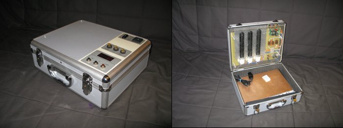

ПП делаю весьма редко, 2-3 шт. в месяц. Иногда реже, иногда чаще. До этого обходился настольной лампой и нюхал озон. Но тем не менее захотелось экспонировать фоторезист с комфортом.
Посмотрел установки, которые народ делал и публиковал раньше. Много разных. Но те, которые очень понравились (из сканера, микроволновки и самодельные камеры), обладают одним существенным для меня недостатком. 8 минут в месяц они у меня будут работать, а всё остальное время занимать место и мешаться под руками.
Поэтому пошёл немного другим путём. Объединил установку для экспонирования с местом хранения своих запасов текстолита и фоторезиста. В результате получил девайс, который быстро можно подготовить к работе, и так же быстро сложить и убрать в любое укромное место в квартире.
Публикую, может кому приглянется и такое решение. Фото с низким разрешением, т.к. разглядывать там особо нечего, никаких ноу-хау там нет. Детали - как обычно - из того, что было без походов по магазинам. Так, для общего представления фото.
Размеры рабочего поля: 220х200 мм.
Габаритные размеры чемодана: 340x280x120. Заготовки текстолита форматом до А4 чувствуют себя там внутри с огромным комфортом. Рулоны фоторезиста шириной 305мм - тоже.
3 лампы по 11Вт.
Расстояние от ламп до фоторезиста - 80мм.
Лампы закрыты защитным экраном из 5мм оргстекла.
Оптимальное время экспозиции для Alpha340 получается порядка 4 мин.
В чемодан вмонтирована доп. розетка, в которую можно включить какую-нибудь внешнюю нагрузку (220V,600W) управляемую таймером чемодана. Таймер для внешней розетки можно переключить как на включение, так и на отключение. Поэтому там столько тумблеров :).
Вот и всё, но уровень комфорта существенный.

Хорошая конструкция. У меня тоже есть подходящий (не очень низкий) сканер. Хоть всё еще в рабочем состоянии, но я примерялся и к нему. Но в конце концов отказался от идеи делать в нем только из-за того, что нужен не очень часто, а хранить установку в виде чемодана удобнее, чем в виде сканера. Плюс к тому же в чемодане в нерабочем режиме и сам текстолит и фоторезист хранится. Со сканером же отдельное место под материалы нужно было бы придумывать. А так, да, если делать платы хотя бы по одной штуке в неделю, сканер очень удобен.
