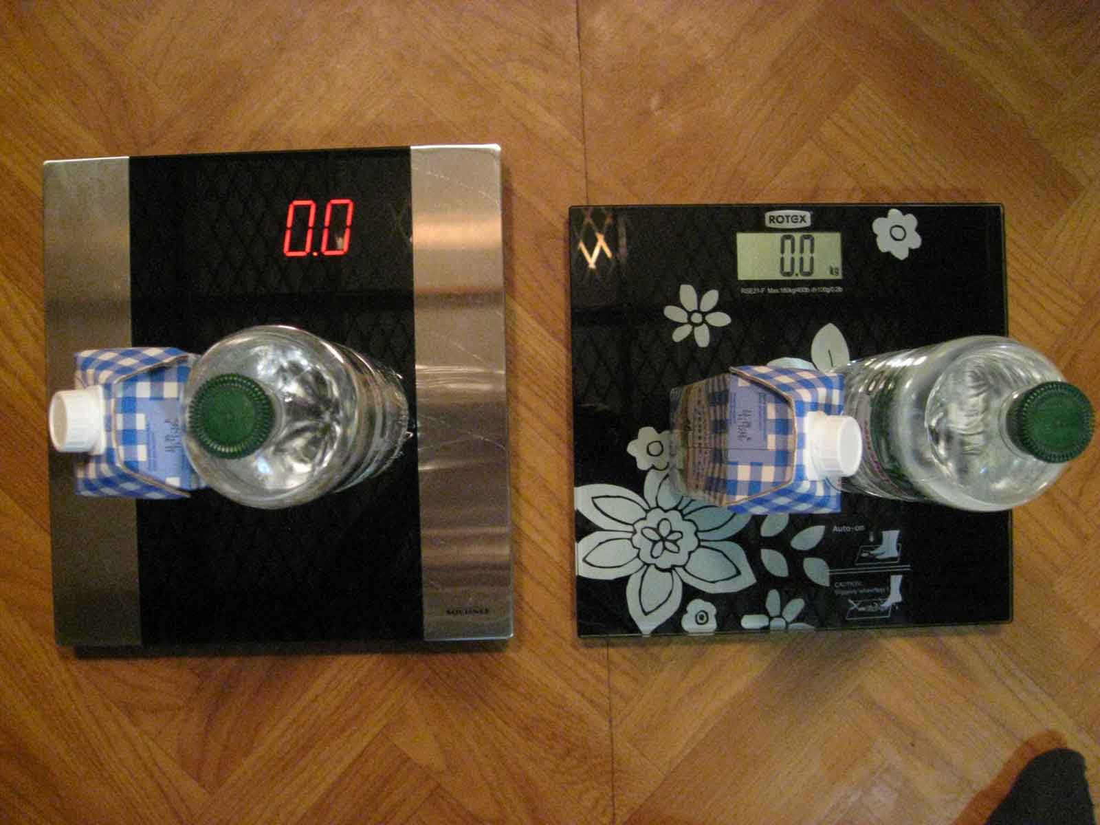

Всем спасибо за советы.
Оказывается у меня под носом "лежала" половина решения вопроса.
Дома двое напольных весов. Одни до 150 кг. вторые до 180 кг.
В инструкции к ним написано как? Нажать ногой,подождать пока установятся нули,
и только потом взвешиваться. Я ради эксперимента вместо "нажатия ногой" сразу
положил на весы груз. И на обоих весах установились нулевые значения.
Только на тех,что справа при снятии груза выскочил "ERROR", а на весах с красными
цифрами на дисплее выскочил ноль,и через секунду вместо нуля показало вес груза.
Еще:на правых весах при плавном уменьшении веса показывает меньший вес.
А на других показывает только "зафиксированный" вес. Плавное уменьшение
они не показывают.
Суть: берем весы по типу тех,которые плавно показывают изменение веса.Ставим на
них пустой газовый баллон. Ставим сразу (без предварительного нажатия), весы должны
показать ноль. Ну а если поставить сразу же после этого заправленный баллон, то на весах
будет чистый вес газа (без учета веса баллона).И по мере расхода газа он будет уменьшаться.
Как раз то,что я хотел. Но возникают еще вопросы:на эти манипуляции в самих весах отведено буквально
несколько секунд (с момента установки"контрольного" веса до установки контролируемого веса)
Это в принципе можно решить так:вместо пустого баллона сразу на весы ставить "шаблон" с таким же весом(гири,шлакоблок и т.д.)
А заправленный баллон должен стоять рядом. Поставил по быстрому шаблон, дождался нулей, и сразу же снял шаблон
и поставил заправленный баллон. Где то примерно так.
Но остается более значимый вопрос. Допустим на улице под баллоном остается только площадка весов с тензодатчиками.
Как всю остальную электронику "перевести" внутрь дома? И что бы это все начинало работать не при нажатии на площадку
весов на улице. А включалось из дома. Что бы дисплей показывал или постоянно,или же в нужный момент нажатием какой то кнопки. Нажал-посмотрел.

 Заголовок сообщения: Re: Как узнать остаток газа в газовом баллоне?

Мне кажется, что от температуры их начнёт жёстко глючить.

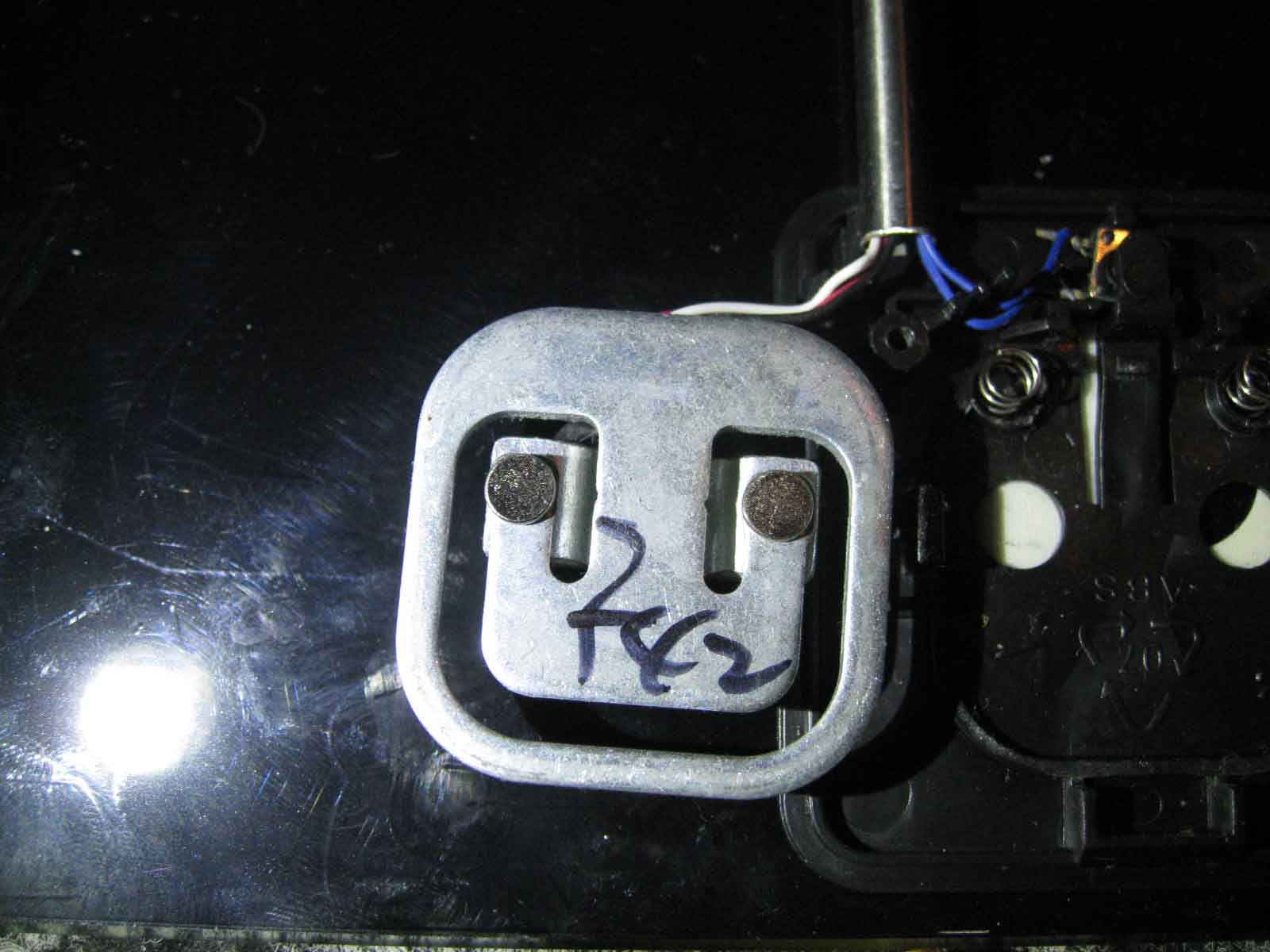

Добрался к так называемому тензодатчику.
Как и ожидалось там просто оказался тензорезистор, приклеенный
к металлической площадке.По сей видимости незначительно изгибающейся под нагрузкой.
Включаются весы при нажатии на какой либо микрик. Там их 2 штуки.
Ломаться там вроде бы нечему. Если только металл,на котором приклеен тензорезистор
не очень мягкий.
На фотках видна конструкция.
Так как все таки всю электронную часть "перенести" в дом? Какие будут варианты?
СообщениеДобавлено: Ср янв 09, 2013 15:04:17
Карма: 40
Рейтинг сообщений: 615
Зарегистрирован: Вс янв 24, 2010 13:14:02
Сообщений: 4717
Откуда: Омск
Провода наростить.

Есть ли другой способ решения при моих условиях? (если вся механическая часть от весов остается, а проблемы только в заводском контроллере) И если есть,то примерно насколько затратный по стоимости?
