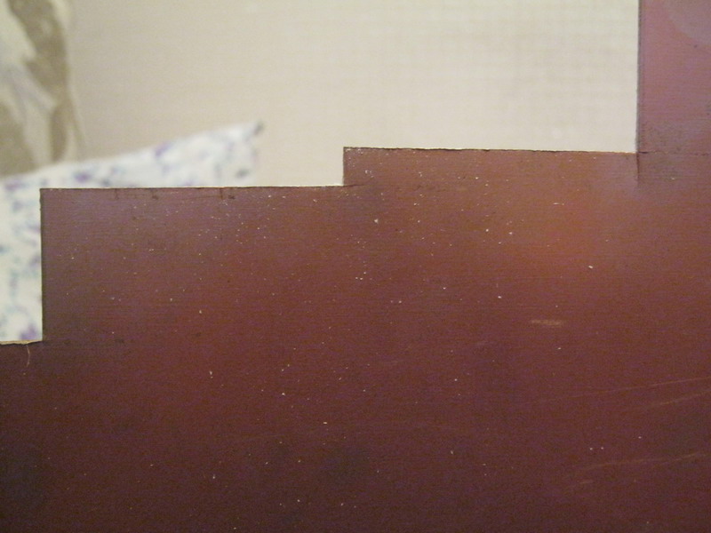

Здравствуйте. Возникла проблема с распилкой текстолита. Все пилки быстро тупятся (будь то пилки для лобзика или для ножовки). На каком-то форуме видел подобный вопрос. Там советовали ножницами по металлу. Я попробовал - крошится и трескается текстолит. Как-то не аккуратно выглядит. Пробовал ломать - не ровно. Расскажите пожалуйста, кто чем текстолит пилит.
Как так крошится? Всегда режу ножницами по металлу, - всё ок. После обрабатываю текстолит по периметру напильником.
Ломать это жестоко :)
[/quote]
Не путайте текстолит FR-1 и стеклотекстолит FR-4. Первый ножницами крошится, второй нет. Пример платы БП компа - крошится. :)

Как так крошится?
Как-то умудряется.
Вот фотки выкладываю:
медь:
лицевая часть:

Хм, не знал про разные типы текстолита. Ножницами всегда получалось, даже не задумывался над другим способом.

Комментарий к файлу: Незнаю, какая марка текстолита, но кромка не крошится

Правда, иногда, от болта ножниц на краю текстолита остаётся след на фольге. Но не глубокий, и после чистки он пропадает.
И поскольку, кончик ножниц не режет, то приходится немного выдвигать ножницы за границу требуемого куска. И получаются некие перерезы.
