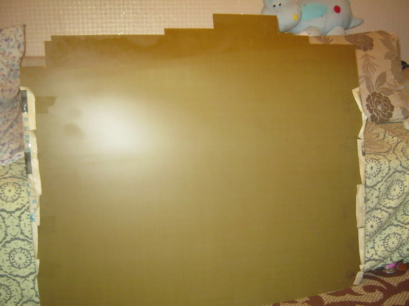

Зарегистрирован: Ср дек 28, 2011 08:50:53
Сообщений: 59
Хм, не знал про разные типы текстолита. Ножницами всегда получалось, даже не задумывался над другим способом.
5.jpg [119.13 KiB]
Комментарий к файлу: Ну, и похвастаюсь куском текстолита размером в один квадратный метр :)

 Заголовок сообщения: Re: Кто чем пилит текстолит.
СообщениеДобавлено: Пн янв 07, 2013 13:27:37
Сообщений: 59
Правда, иногда, от болта ножниц на краю текстолита остаётся след на фольге. Но не глубокий, и после чистки он пропадает.
И поскольку, кончик ножниц не режет, то приходится немного выдвигать ножницы за границу требуемого куска. И получаются некие перерезы.
