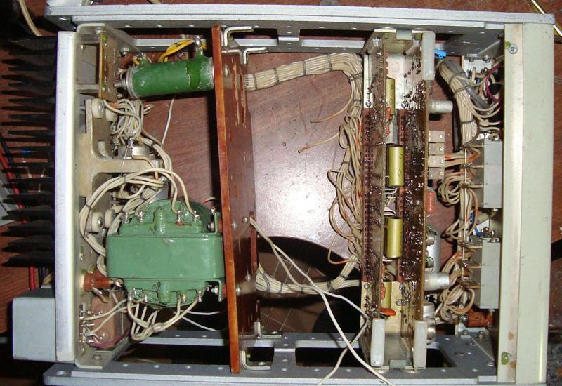

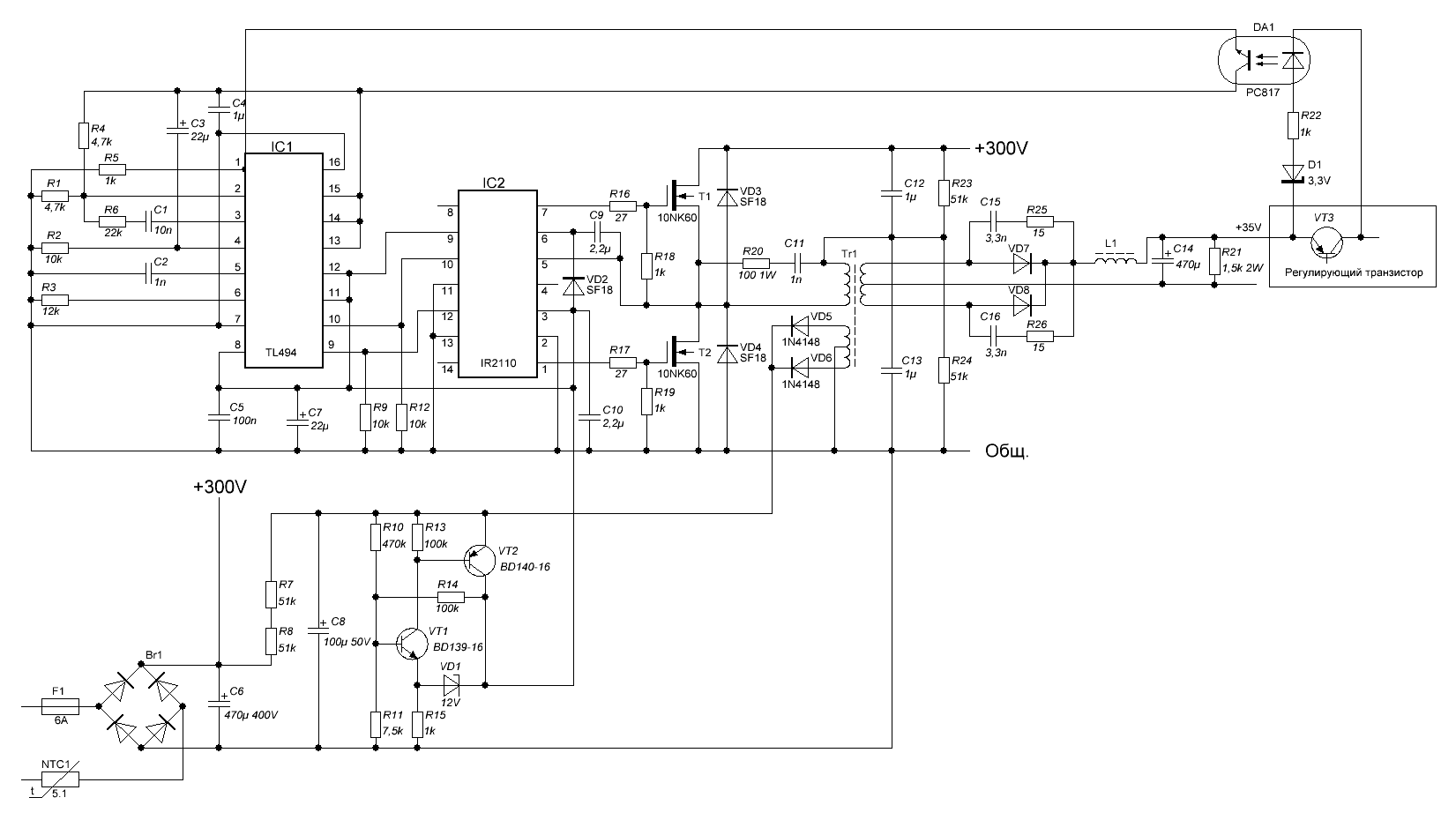

делаю отчет о проделанной работе.
окончательная схема, по которой собран преобразователь:
Сетевой для Б5-47.GIF [35.61 KiB]
вот так Б5-47 выглядел в исходном виде:
Исходный вид.JPG [125.71 KiB]
вот так он выглядел после демонтажа всех элементов старого преобразователя (на частоту 5 кило...):
После демонтажа.JPG [113.23 KiB]
вот так он теперь выглядит:
вид сверху
Вид сверху.JPG [128 KiB]
вид снизу
Вид снизу.JPG [136.96 KiB]
жгут провязал заново. и где было распорото, и новую ветвь.
плата:
1 сторона.JPG [112.95 KiB]
2 сторона.JPG [209.72 KiB]
на нижней стороне видно, что было сделано исправление ошибок монтажа и установка забытых элементов схемы.
отдельные испытания платы.
на выходе 42 Вольта и 3 Ампера (на первичной обмотке)
42 В и 3 А.JPG [68.55 KiB]
так выглядит нагрузка при испытаниях
Нагрузка.JPG [102.1 KiB]

Добрый день.
подскажите пож. есть ли возможность использовать в схеме IRF840 ? и что исправить есть есть такая возможность
схему планирую использовать на мощности около 60 вт.
 Заголовок сообщения: Re: Вопрос владельцам Б5-47 и подобных
СообщениеДобавлено: Пн ноя 12, 2012 09:37:13
Карма: 153
Рейтинг сообщений: 2927
Сообщений: 18934
да, можно.

в других схемах источников встречаются высоковольные кондеры - 1 kV.
подскажите какие керамические кондеры в этой схеме имеют напряжения более 50 вольт
СообщениеДобавлено: Пн ноя 12, 2012 10:42:25
Карма: 153
Сообщений: 18934
только конденсаторный делитель на первичной обмотке. у меня стоят К73-17 1 мкФ 400 Вольт.

Подскажите пож. направление намотки обмоток трансформатора не важна?
и еще вопрос - в выходном выпрямителе, параллельно диодам стоят конденсатор+резистор. Если необходима еще одна обмотка с выпрямителем, схема должна быть аналогичной (диод+резистор+конденсатор) или достаточно одного диода ?
СообщениеДобавлено: Пн дек 17, 2012 10:33:57
Карма: 153
Сообщений: 18934
направление намотки не важно. но важна правильная фазировка половинок вторички.
конденсатор+резистор помогают снизить электромагнитные помехи, можно обойтись и без них.
