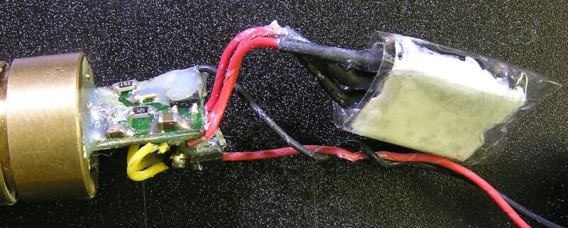

Фото модуля.Обратите внимание на качества изготовления драйвера.
laser 4.jpg [85.77 KiB]
СообщениеДобавлено: Вт авг 29, 2006 22:07:24
Драйвер крупным планом,вот они высокие технологии :)))
