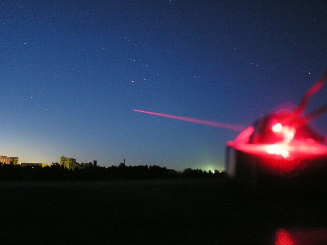

Выкладываю фотку,луч пытается достать до звезд :)) .Лазер безкорпусной поэтому сзади виден отраженный свет от линзы.
лазер.jpg [42.33 KiB]

Выкладываю еще одну фотку.Дальнобойность :) ,сделал выстрел по трубе газовой котельной :)) ,дистанция приблизительно 2км.Основной снимок 1х zoom и вставка слева 10х zoom непосредственно пятно от луча.Неплохо,но можно было сфокусировать получше.
Для справки.Любой луч имеет определенную расходимость,обозначается эта величина в миллирадианах.Одно из лучших значений 0,1мрад.Это значит на расстоянии километра луч будет иметь диаметр 10см,на 10км уже 1м.
При расходимости в 10мрад на километре пятно будет 10м а на десяти километрах 100м .Чем больше дистанция тем больше пятно,мощность на единицу поверхности снижается и лазер превращается в мощный фонарик :))) ,поэтому создание боевого лазерного оружия под большим вопросом,существуют экспериментальные образцы но не более того.

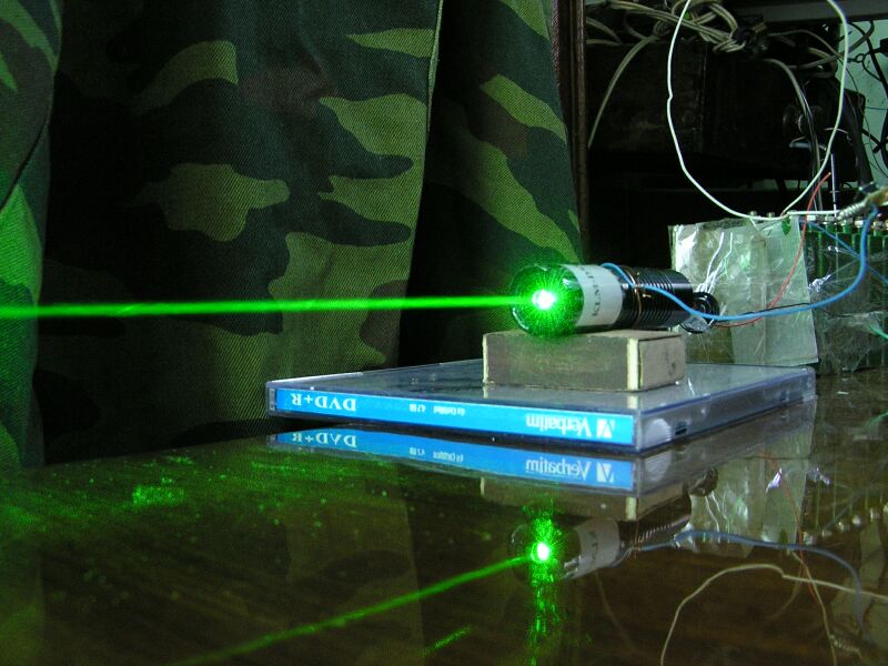

И еще,появился у меня зеленый лазер :) ,30мВт чистой мощности.Скажу сразу,спички не зажигает :cry: ,максимум его возможностей прожигание черной полиэтиленовой пленки,но луч отлично видно даже с боку в отличие от красного лазера.Почти мечь джедая, 10кВт мощности еще добавить и все 8)
Laser 3.1.jpg [92.52 KiB]

Фото модуля.Обратите внимание на качества изготовления драйвера.
laser 4.jpg [85.77 KiB]
