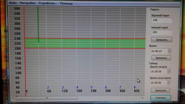

День добрый.
Поделитесь пожалуйста фото рабочего окна программы, у кого работает этот регистратор. Собрал по доработанной схеме с доп. трансформатором. Таймер был настроен на запись в течении 10 минут на напряжения 200-190В; 220-198В и 25 минут. Фото что у меня, прикреплены. По такому графику я ничего не пойму.
Комментарий к файлу: 24 минуты,220-198 В, напряжение менялось от 198В до 221В
Resize of регистратор напр-я-2.jpg [41.82 KiB]
Комментарий к файлу: 10 минут, 200-190В
Resize of регистратор напр-я.jpg [40.67 KiB]
 Заголовок сообщения: Re: Регистратор напряжения в сети.
СообщениеДобавлено: Вт май 03, 2016 21:51:16
Зарегистрирован: Вс ноя 27, 2011 19:54:22
Сообщений: 30
Также столкнулся с такой проблемой. Часы, вольтметр, связь с ПК работают нормально, при переходе напряжения за заданный предел мигает светодиод индикации записи в EEPROM, но при попытке считать данные на ПК диаграмма получается такой же как и на приведенных выше фото. Схема повторена без изменений, правильность исполнения проверена визуальным осмотром и прозвонкой - замыканий, обрывов, ошибок монтажа нет. Кондёр, Вы какой прошивкой прошивали устройство, той что выложена на форуме или из статьи, которая как я понял из сообщения РадиоЛоматель содержит ошибку (возможно прошивка в статье была заменена, сравню хеш - суммы позже). Я пробовал обе - результат одинаков.

Приветствую.
Прибор забросил. Да вроде прошивка, та что на форуме. Собранное устройство тоже перепроверенное. Надо как нибудь первоначальной прошить.
СообщениеДобавлено: Сб май 21, 2016 19:48:54
Сообщений: 30
У меня плата собрана, устройство готово к использованию. Может автор проверит исходники, хотя сомнительно, практически 10 лет с момента публикации статьи прошло. Будет время - посмотрю что устройство пишет в EEPROM и выдает в последовательный порт, чтобы понять где проблема - в софте для компьютера или в прошивке.

Собрал устройство, тоже на графике вертикальные линии, кто-нибудь поборол проблему?
