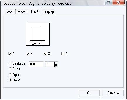

А что означают эти настройки?
помогите пожалуйста .

В указанном Вами на картинке окне настроек можно ввести неисправность элемента:
Утечка, Короткое замыкание, Разрыв цепи.
Для симуляции они значения не имеют, поэтому None - по умолчанию.
