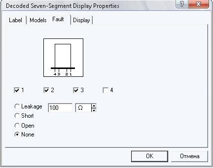

А что означают эти настройки?
помогите пожалуйста .

В указанном Вами на картинке окне настроек можно ввести неисправность элемента:
Утечка, Короткое замыкание, Разрыв цепи.
Для симуляции они значения не имеют, поэтому None - по умолчанию.

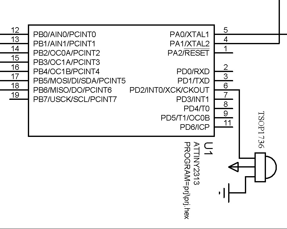

Ребята, помогите новичку в Electronics Workbench. Мне нужно построить радиоэлектронную схему в этой программке и получить эпюры напряжений на выходе. Вопрос, можно ли построить такую схему с точно такими же компонентами, или надо заменять и какими?!!! Больше всего интересует микроконтроллер и регистр сдвига! Картинку прикладываю

Нет, с микроконтроллерами надо использовать Протеус: viewtopic.php?f=2&t=3739

Ну почему же, можно и Electronics Workbench использовать, только версию поновее, чем 5.12.
Пакет теперь называется Electronics Workbench Multisim, и в него добавили микроконтроллеры.
Хотя для этих целей я тоже предпочел бы Proteus.

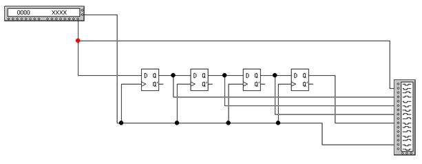

не могу понять задание по EW.
"Собрать в поле окна Workbench схему по рисунку 1 для исследования регистра. При подключении логической схемы использовать выводы генератора слов, указанные преподавателем.
2. Развернуть генератор слов (WordGenerator), установить значения для проверки регистра.
3. Кнопкой “Пуск” запустить исследуемую схему.
4. Заполнить таблицу состояний регистра
5. Зафиксировать с помощью логического анализатора выходные реакции регистра.
6. Внести в отчет схему, развернутый генератор слов и результат моделирования с «Логического анализатора» в виде временных диаграмм. По результату моделирования определить тип регистра."
надо подать примнерно 4 сигнала, но я не понимаю, ведь можно подать только 1 и 0
