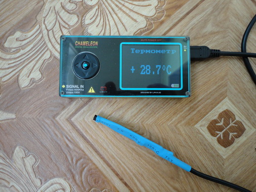

Корпус DS18B20 обточил напильником до цилиндрической формы, но слегка перестарался, обнажились внутренние контакты. Прозвонил, они оказались связаны с общим проводом. Всё же пришлось закрыть корпусом от электролита подходящего размера. Посадил в притирку , предварительно заполнив термопроводящей пастой для уменьшения инерционности. Правда можно было просто покрыть тонким слоем эпоксидки или лака.
Корпус тиньки SOIC бывает двух размеров. У меня попался с широким корпусом. Чтобы положить на плату с местом для обычного SOIC, я подгибаю ножки под корпус. Теперь можно паять и места на плате занимает столько же.

Фьюзы бы,да и комент по использованию. Сенкс!

Так фьюзы в тексте указаны вот: Фьюзы выставляем на работу от внутреннего генератора 9600 кГц и отключаем делитель на 8. HIGH 0xFF, LOW 0xFA !!!!

Поставил в термометр - ATtiny13A.При прошивке программа зашилась нормально, а вот фьюзы...
надо HIGH 0xFF, LOW 0xFA
а у меня HIGH 0xFF, LOW 0x7A
и LOW 0xFA шить не хочет, выплёвывает ошибку.Не перепрошивает бит SPIEN.
Будет ли работать термометр с фьюзами HIGH 0xFF, LOW 0x7A ?
