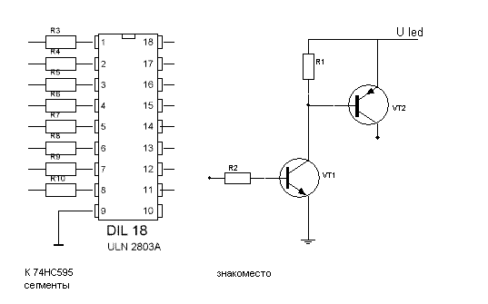

транзисторы лучше оставить
я использовал КТ3102 КТ315 (КТ3107, КТ361) BC547, BC546
проводимость - в зависимости от индикатора ОА ОК
Хм, точно. Не доглядел. В схеме на 5 индикаторах резисторы включены в цепь ОА(или ОК), а сегменты напрямую к портам МК. В этом случае действительно лучше оставить транзисторы.
А вот если поставить резисторы между портами МК и индикатором, а с выводов 74hc595 их убрать, то можно обойтись и без транзисторов, как я писал выше. Если ток не будет превышать 10мА через сегмент.

транзисторы надо оставить в любом случае
иначе наблюдается подсветка на соседние индикаторы
проверено практикой
да цена вопроса на 5 транзисторов 10 руб помоему не стоит полемики по этому вопросу

Для часов на 5 индикаторах можно в программе поменять полярность сигналов на индикатор, тогда получается 10 транзисторов, 5 смд малой мощности, и пять средней/большой в зависимости от тока. На сегменты с 74НС595 поставить ULN2803. Возможно проще, сейчас некогда думать.
Схема толька как идея, в ней нехватат резисторов.
