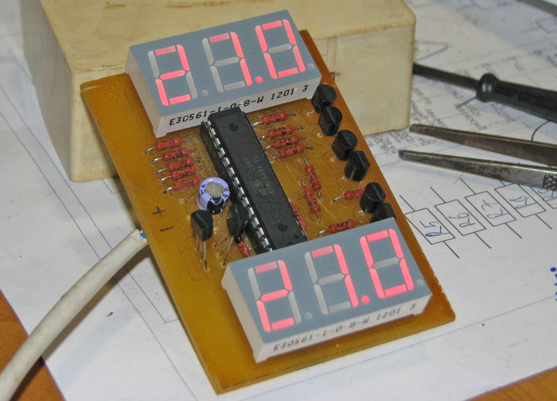

Вот, разработал на схему печатку для DIP корпусов.
Делал под определённые габариты корпуса, так что получилось плотновато и не везде красиво

Ура! Заработало с первого раза! (ну не совсем с первого - я первый раз в своей жизни травил плату и перетравил - пришлось кучу обрывов в печатной плате залуживать)
Вот фото на испытательном стенде. И окончательный вариант печатной платы для DIP-корпусов

Stalker_W,
для первого раза изготовления платы-неплохо. Я сам вообще первые платы на картоне перемычками собирал :)
А тонер я бы с дорожек счистил, залудил бы их и покрыл лаком, ему же годами работать.

А вот тонер оказался самой большой проблемой - не счищается он даже лёгким нажатием наждачки. Сильнее нажимать я побоялся. Как-то этот момент в описании ЛУТ вообще слабо описан. Просто "Почистите плату после травления".
Обнаружил, что датчик прогревается при работе почти на полградуса. Пока поцепил на датчик канцелярский биндер. А потом приклею радиатор. На улице то он не нужен - там ветерок дует. А вот в доме радиатор нужен.

Все же, перед тем как выложить печатку под DIP-компоненты в первый пост, я предлагаю Stalker_W поправить дорожки на плате в лайоуте, уж больно они, пардон, страшненькие.

Ну надо же прилагать усилия, попробуй перерисуй, аккуратно и с расстановкой.
Если придерживаться такой позиции "а я не умею" то нифига ничему не научишся.
А ещё предлагаю файл печатной платы выложить в саму статью.
тонер легко смывается растворителем или ацетоном, и не надо драть дорожки наждачкой
