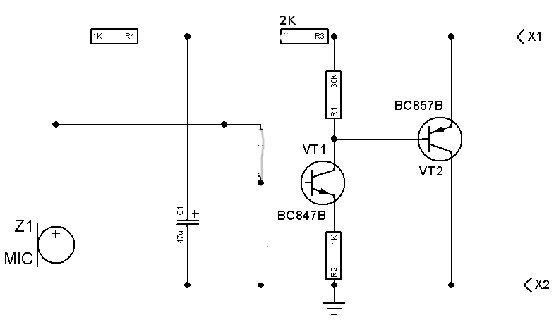

Тоже сделал себе усилочек. Результат очень порадовал :)
Делал по упрощенной двух-транзисторной схеме отсюда.
Транзисторы взял с буквами C в конце, они с максимальным усилением.

Собрал я первую схемку, результат на ноуте мурлычет, на компе нет...
Оказалось есть разница выходного напряжен на звуковой карте, на ноуте 3.7 В на компе 2.4В, подскажите пожалуйста как перекошачить это чтоб работало на компе )

Найти или возможно подать питание +5В на патери, скорее всего нада гдето перемычку поставить, смотри мануал к матери

Хм.. мануал перелистал, там нет про перемычки ничего, и на материнке их не наблюдаю..
А без дополнительно питания никак нельзя ? ну там резисторы с меньшим сопротивлением поставить (насколько ?), чтоб этих 2.4В хватило, а то тащить еще один провод как то не практично, и батарейку уже некуда воткнуть, плату еле вместил в корпус микрофона..
Или может собрать другую схему, такую чтоб ей хватало этого фантомного питания, может эту?
Кстати чувствительность все равно на порядок лучше стала а компе, примерно на 10%, говорить можно нормальным тоном на расстоянии 10 см от рта и норм, а раньше хоть в рот вставляй, все равно ничего почти слышно не было. А вот на ноуте чувствительность выросла на все 100%, можно с метра нормально говорить.

Скорее всего встроенная звуковуха в компе на более не способна

Померяйте какое напряжение непосредственно на микрофоне. Думаю, вполне можно уменьшить сопротивления R1, R2 по Вашей схеме до 510...680 Ом, возможно придётся уменьшить ёмкость C2 в 2-3 раза, если будет завал по частоте нч. Так же попробовать подобрать сам микрофонный капсюль, нормально работающий при низком напряжении питания.
Да, если чуствительность стала на порядок лучше (т.е. в 10 раз), то всё нормально :) , автор писАл:

Всем привет. Решил сделать усилитель микрофона. Выбрал вот эту схему: download/file.php?id=80743
Нарисовал печатку, спаял, но не работает. На микрофон в скайпе вобще не реагирует. Проверьте на всякий случай правильно плату развел или нет? Заранее спасибо.

А с чего Вы взяли, что она будет работать?
Она работать не будет какую бы Вы печатку не сделали.

У меня отказался работать на 1 из 6 опробованных компов. В чем проблема - не знаю. Попробуйте на другом компьютере - если и там не работает - проверьте напряжения - может где КЗ или непропай.

Нашел ошибки на печатке. Сейчас исправлю, отпишусь
