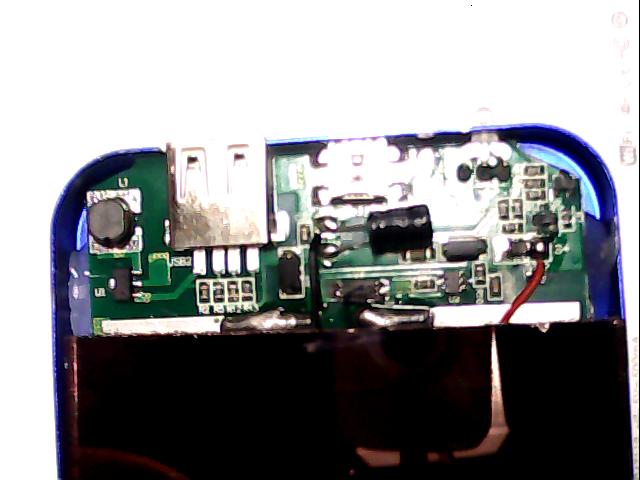

зарядка такая
http://www.aliexpress.com/snapshot/214238117.html
подключаю USB зарядку для зарядки от сети,светится зелёная лампочка.отключаю от сети ложу под яркий свет лампочка горит,но как только подключаю планшет для зарядки то лампочка тухнет и планшет не заряжается.
Комментарий к файлу: фото устройства
фото.JPG [35.53 KiB]
 Заголовок сообщения: Re: Проблема с китайской зарядкой на солнечной батарее.
СообщениеДобавлено: Сб фев 16, 2013 10:10:16
Зарегистрирован: Вт сен 23, 2008 14:29:06
Сообщений: 129
Откуда: Ukraine
Ети зарядки трата денег на ветер, там батарея солнечная 0,7 w - пока она зарядит ака пройдет етак дня 3-4 :)) , и ето еще цветочки, контроллера заряда там нет, отрубаєт по заряду и разряду плата защити . И етот зелений светодиод питаєтса от батареи , через транзистор к базе которого идет ток от батареи солнечной. Вобщем китай сплошной.
