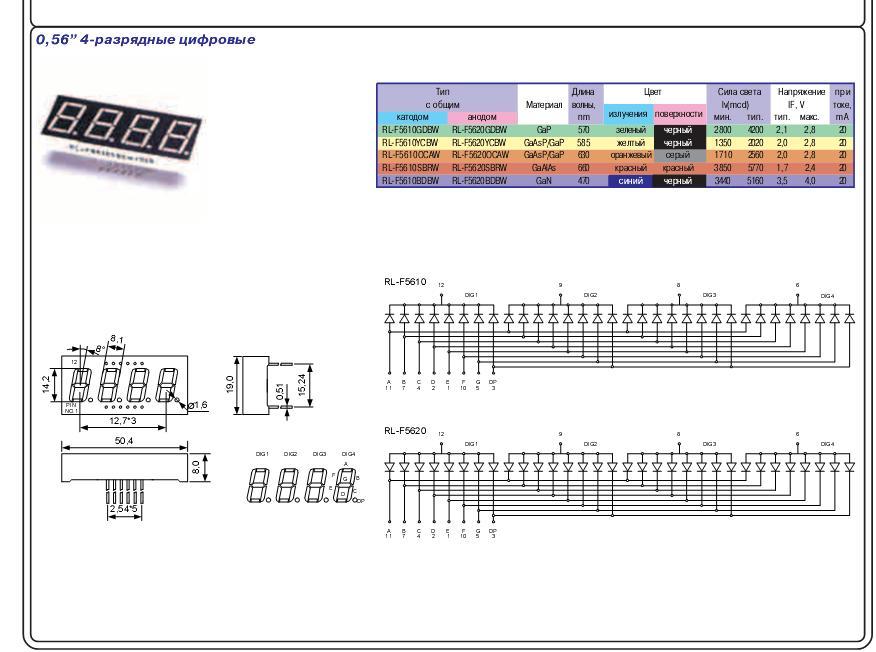

Надо добавить, что печатная плата рассчитана на подключение светодиодного 4-х разрядного индикатора RL-F5620 и микроконтроллера в DIP корпусе. Даташит на индикатор прилагается.
