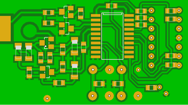

efko писал(а):
я скоро соберу и с удовольствием протестирую! тинька валяется в запасе..
Прикладываю плату в SMD. 52x29 мм.
board-top.GIF [6.67 KiB]
board-bottom.GIF [13.69 KiB]
SMD_otmychka.rar [51.21 KiB]

Заинтересовался проектом. Собрал схемку. Кстати на печатке есть небольшие ошибки. Коллектор транзистора VT4 висит в воздухе, и светодиод нужно подключать к 11-й ноге 2313 , на рисунке она подключена к 8-й.
Появилось несколько вопросов. Как я понял устройство не может работать с ключами типа ds1990, а как отличить их от ключей К1233КТ2, внешне они могут быть одинаковыми ? Прошивка для цифрала уже не будет работать с метакомами ? В чем отличие ключей цифрала от метакома ?

Доброго времени суток, уважаемые! Случайно наткнулся на эту схему и очень заинтересовался ей. Собрал, по-началу расстроился, не хотела читать ключи ни в какую... Решил, что возможно у меня ключи не те, передела по схеме отмычки http://www.radiokot.ru/lab/controller/16/ Та же история. В итоге выяснилось, что неправильно выставил фьюзы, исправил. Теперь из трех имеющихся у меня ключей читает только один. Всячески менял сопротивление переменного резистора, не помогает. В чем может быть проблема? Ключи внешне одинаковые. На двух надпись 6.08 на третьем 7.08, думаю это дата изготовления.. Читает, на котором 6.08. Какие будут соображения? Ах, да, совсем забыл )) При попытке считать ключи, которые не читаются, на индикаторе высвечивается символ "b" иногда "А" и контроллер зависает. Даже пришлось сделать кнопку сброса специально.

Аналогичная проблема как и у Oxx . Не читает ключи ни эта схема ни схема из темы "Электронная отмычка". Причем на схему из темы "Электронная отмычка" домофон реагирует, а на схему из этой стать нет. Значит вероятно домофон настроен на ключи-аналоги Dallas.
Oxx какая у вас была ошибка с фьюзами , может я тоже неверно выствил, пользуюсь PonyProg?

Все ключи давали при установке домофона, следовательно, должны быть одной системы. Теперь у меня без проблем читаются два ключа, третий так и не хочет.. :( Есть еще четвертый ключ, его пока не пробовал, небыло возможности. И на домофоне пока не проверял: будет или нет открываться. Как проверю, отпишусь.
to 2vv > У меня контроллер был новый, по началу не обращал внимание на фьюзы, потом почитал внимательней статью, понял что фьюзы CKSEL0, CKSEL1, CKSEL2, CKSEL3 Были прошиты по-другому и был прошит фьюз CKDIV8. Сам я в программировании полный ноль и это мое первое устройство на МК ))))

У меня собран аналог "5ти проводков" для СОМ порта, и ни PonyProg, ни CodeVisionAVR не видит контроллер, только Uniprof работает, поэтому шью им. В нем на фьюзах галочки стоят напротив CKSEL2 и CKDIV8 (то есть они не прошиты)

Сегодня проверил на домофоне - работает!!!!!!!!! Я очень рад :))

Oxx. Фьюзы у меня выставлены точно так же. Но не читает. :(
