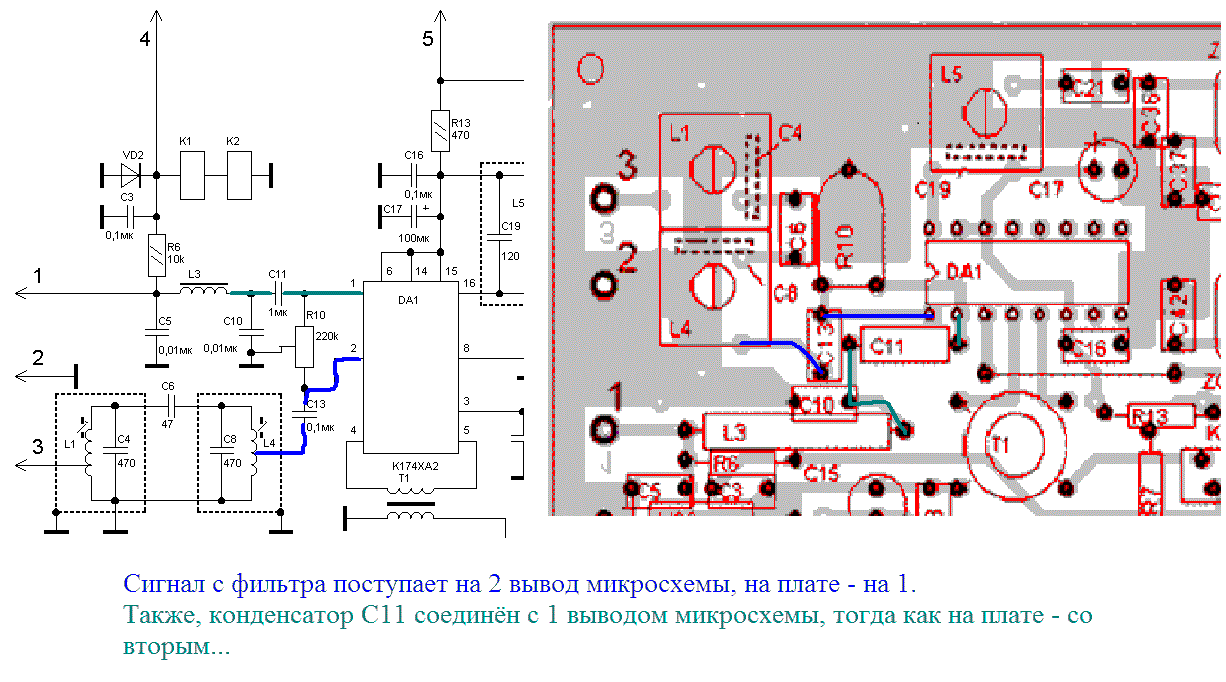

Начал проверять плату... http://radiokot.ru/forum/download/file.php?mode=view&id=110990
Перепутаны местами 1 и 2 ножки первой микросхемы, о чём раньше где-то слышал. Где же ошибка: на схеме или на плате?
Эти два входа одинаковые - можно менять местами разницы никакой
