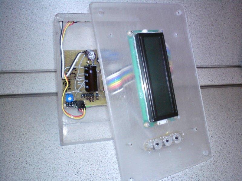

СообщениеДобавлено: Сб мар 24, 2012 16:38:45
Зарегистрирован: Сб мар 24, 2012 16:02:42
Откуда: г. Брянск
Здравствуйте. По просьбе автора, выкладываю законченный вариант. СПАСИБО ВАМ ЗА ТРУДЫ!!!
Комментарий к файлу: общий вид
DSC03681.jpg [42.49 KiB]
Комментарий к файлу: встроил в стену
DSC03680.jpg [67.61 KiB]
Комментарий к файлу: вид изнутри
DSC03675.jpg [87.88 KiB]
Комментарий к файлу: пол дня работы и получился вот такой корпус
DSC03674.jpg [79.38 KiB]
Комментарий к файлу: борюсь с программной логикой, в поиске истины..:kill:
DSC03671.jpg [102.57 KiB]
