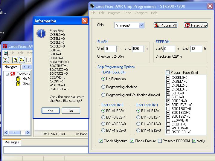

Может связано с там, что АТМЕГА 8А?
В AVR поставил АТМЕГА 8L, прошил. Начал калибровать, паяльник разогрелся максимум до 200 градусов.

Ну вот и хорошо, что все наладилосьua9kbt писал(а):...но каким то макаром, все стало на свои места, температура жала соответствует температуре на индикаторе, в общем все заработало. ...
