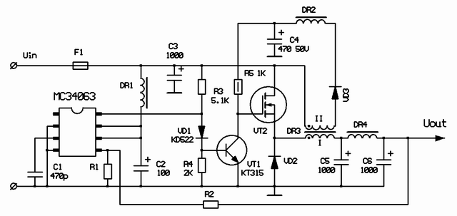

Добрый день!
Собрал преобразователь Step-down из темы, работает шикарно. Попытался собрать Step-up, тут появились трудности, запускается, но не держит нагрузку. Задача сделать зарядник для мобилки из 3,7-4в в 5в на выходе, 1А. На выходе есть 4,92в но при подключении нагрузки проседает до 3,86в. Полевик греется не сильно, но ощутимо. Подскажите что за резистор на схеме отмеченный красным?

Не хватает индуктивности дросселя, или он не рассчитан на импульсный ток который протекает в схеме. Есть даташит, вам нужно рассчитать импульсный ток по заданным параметрам входного и выходного напряжения и подобрать к нему с запасом дроссель по этому параметру.
Полевик, в этой схеме тоже плохо работать будет, время переключения у него будет большим, а именно время ВКЛЮЧЕНИЯ, которое будет определятся резистором R3, емкостью затвора полевого транзистора и емкостью К-Э перехода VT1. Туда нужен полевик с напряжением полного открытия не менее 2.5В. Какой полевик стоит у ВАС? И было бы интересно посмотреть форму сигнала на 8-м выводе микросхемы, когда схема работает на максимальную нагрузку. Если там будут короткие импульсы в "+" - значит микросхема работает с максимальным открытием силового ключа, а значит не хватает либо индуктивности(как величины так и по максимальному току) либо внутреннее сопротивление источника тока слишком велико. Ведь только средний ток на входе при 1А на выходе будет порядка 1.5-2А, а в импульсе и того больше.

Полевик у меня стоит FR024N, есть еще FL024N, F7413, P55NF06 в запасе)
Дроссель поставил первый попавшийся, около 55мкГн. Все номиналы как по схеме, может 315 хуже, тут стоит с буквой Б, а в понижающем поставил с Г. Может диод не очень, стоит SF28, а в понижающем шоттки, сборка с компового БП.
Помогите с расчетом, мне уже через день уезжать, зарядка очень нужна)
Вообще и 500мА будет заряжать телефон, этого будет хватать, мне главное чтоб напряжение не падало. Форму сигнала посмотреть нет возможности к сожалению.

0,5 А микросхема способна выдать без внешнего транзистора. Если надо больше - тогда нужен транзистор, причем биполярный, а не полевик.
В даташите есть схема и печатка и повышающего, и понижающего, и инвертирующего - надо просто взять и повторить. Подобрать номиналы резисторов на 5 выводе под свое выходное напряжение.

Первый попавшийся дроссель не катит. Их надо подбирать по току насыщения. А ток в схеме опрееляется пиковым значением тока, если собирать схему по даташиту то пиковый ток можно ограничить средствами микросхемы, а значит дроссель будет всегда работать в пределах допустимых параметров. А вот сам пиковый ток надо рассчитать таким образом чтобы он был не менее необходимого значения чтобы обеспечить номинальный выходной ток. В даташите помоему есть формула.

я собирал без транзистора, чтоб старалась одна микросхема, через 20-30 секунд микросхема разогревалась так что обжигала. не катит, надо усиливать.
Подскажите что еще можно сделать, как посчитать дроссель для этого преобразователя? что еще кроме дпосселя можно сделать?

С каким дросселем? 170-220 мкГн, как рекомендует даташит?
Внимательно прочитать даташит и сделать так, как там написано.

Схему с даташита собирал, индуктивность делал ту которая там указана, сейчас и не помню какая. Но микросхема очень грелась, вероятно что телефон больше потребляет, сетевая зарядка рассчитана на 1А.
Вообще меня интересует схема с транзистором, чтоб был запас по мощности.

Я обычно внимательно читаю, потому и написал, что микросхема сделана под внешний биполярный транзистор, а не под полевой. Хочется полевой - нет проблем. Только надо поставить полноценный драйвер. Полевой транзистор при таких напряжениях использовать logic level. И т.д. и т.п.
В даташите есть схема с внешним транзистором - чем не устраивает?

А повышающий преобразователь... на 34063 с 3.6 до 5В будет обладать низким КПД. менее 60% примерно. 0.3В упадет на датчике тока, примерно 1В на транзисторном ключе и 0.4В на диоде.
значит где-то 1.3В из 4.2 входных уйдут в тепло, и 0.4 из 5 выходных так же уйдут в тепло.
Итого преобразователь должен трудится преобразовать 3В в 5.4В чтобы из 4.2В получить 5В.

Преобразователь - схема прямо как с даташита. работу от 5В не проверяли, да и она в принципе не возможна по такой схеме. Чтобы такое получить надо смотреть упоминающийся в даташите аппноут(AN520 вроде бы?), в нем есть схема SEPIC-преобразователя на этой микросхеме способная работать как на повышение так и на понижение одновременно.
А для рассчетов есть онлайн-калькулятор он посчитает пиковый ток, индуктивность(по этим параметрам нужно подобрать индуктивность), резисторы задающие напряжение и емкость конденсатора под минимальную частоту преобразования. Её надо выбрать около 20кГц.
Для схемы с внешним транзистором разницы в рассчетах НЕТ.
