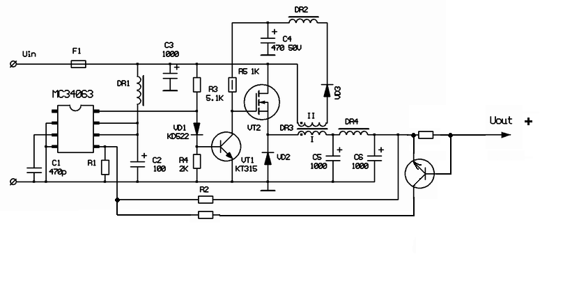

В качестве зарядного устройства, и с этой целью необходимо ввести, помимо стабилизации напряжения, стабилизацию тока.
Так и просится неверный вариант:
Но по всей видимости нужно делать так:
Кто, что скажет? Имеет право на жизнь? или есть более правильные схемные решения?
Есть желание применить данную схему :

dosmen Вы писали "Кто, что скажет? Имеет право на жизнь? или есть более правильные схемные решения?"Работать правильно не будет, потому что на коллекторе ,по отношению эмиттера,будет всегда отрицательное напряжение (коллектор привязан к напряжению опорника ,а оно ниже выходного напряжения), а Вы применили транзистор NPN.Кроме того, в цепь базы надо включить сопротивление ,несколько десятков Ом, иначе эмиттерному переходу кирдык.
