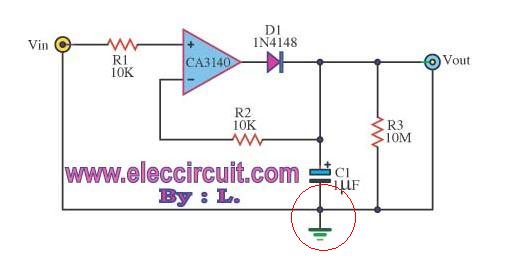

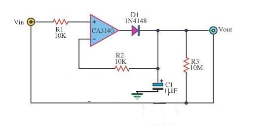

Подскажите.
Нашёл схемку.Но меня смущает соединение в районе конденсатора
CA31401.JPG [15.04 KiB]
. Это правильно? Или всё таки как на втором более правильно?
CA31402.JPG [11.21 KiB]
Спасибо

 Заголовок сообщения: Re: измерение импульсного напряжения. Чем?
СообщениеДобавлено: Пн апр 23, 2012 20:35:59
Карма: 46
Рейтинг сообщений: 236
Сообщений: 11169
CA31401.JPG правильно
СообщениеДобавлено: Пн апр 23, 2012 20:45:13
Зарегистрирован: Ср апр 29, 2009 21:28:52
Сообщений: 66
Спасибо.
Просто меня смутило что плюс сразу на минус в этой точке попадает. :)
СообщениеДобавлено: Вт апр 24, 2012 14:07:02
Карма: 21
Рейтинг сообщений: 120
Зарегистрирован: Вс дек 11, 2011 05:25:04
Сообщений: 1658
Откуда: Киев, Украина
Наружные кружочки вокруг Vin и Vout обозначают, по всей видимости, что это коаксиальный разъём с землей снаружи. Поэтому первый и второй рисунок должны быть эквивалентнты, если соединить внутреннюю "землю" с наружной. А её таки надо соединить ...
СообщениеДобавлено: Вт апр 24, 2012 15:00:29
Сообщений: 66
Блин.Дебил (это я про себя :)) ) Не как не мог подумать что это может быть кабель.Не к чему он там вроде :)
Спасибо большое за разъяснения.
