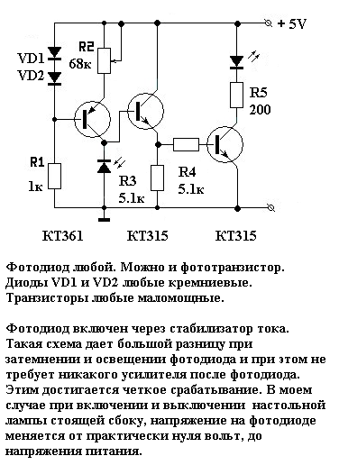

Здравствуйте!
Так как я программист то в аналоговой технике практически ни бумбум
Собираю я тут железку - счетчик кол-ва реально вылетевших пуль...
пулька - это шарик 6мм со скоростью 70 м/с
на конце дула оружия(привода) есть пламягаситель - открятая щелевидная конструкция в центре которой пролетает пулька
ну я подумал - а...делов-то.... взял оптопару из мышки, вырезал кусочек макетки(там в пламягасителе есть полочка) и разместил на расстоянии 7-8 мм друг от друга свето и фотодиодик, запаралелил оба вывода обоих фотодиодов(он же двойной там)
подтянул к +5 через 1 килоом и завел на прерывание МК
клац клац - току нет....закрываю промежуток стержнем - нифифа...оказалось собственно есопротивление датчика 1-2 килоома...и это в засвеченном состоянии...при прерывании засветки - бесконечность....окей....увеличили ток светика и уменьшит подтяжку до 8 килоом...
в состоянии засвета 1 вольт на датчике....при закрывании стержнем - 5
стрелять пулькой....фигвам снова...
оказывается внутри этого фотодиода есть ещё и ёмкость....оочень большая...и когда засвета нет...он начинает заряжаться(тот кондер паразитный)но не успевает...до 3 вольт успел и пулька уже покинула промежуток...снова начинает разряжаться...
вот осцилограмма
вот такое вот еруньдьё....
завел на компаратор, 2.56 дал опоры и оно работает....но....таких каналов на МК надо завести 4... а у меги 8 прерывание одно..
нужно как-то простыми средствами отнормировать этот сигнал и на обычные ноги мк подать, паралельно ещё логическое ИЛИ из них собрать и на прерывание...пока все в нуле - на прерывании ноль как только одно из них поднимется - положительный фронт пройдёт по прерыванию и там МК просмотрит все входа и сделает необходимые по программе действия...
вот только как красиво и просто это пронормировать учитывая что рузья 4 штуки и проходят рядом с силовыми проводами (до 20 импульсы) и эти - аналоговые датчики...
У кого какие есть идеи как малой кровью это организовать? какбы напрашивается счетверенный компаратор и опора 2.5 вольта....но...как-то это некрасиво...нужно же на изменение реагировать а не на абсолютный уровень...
В мышках используются фототранзисторы, подключи правильно, и будет тебе счастье.

чесно говоря мне глубоко наплевать что там стоит :)
транзисторов там два штуки с общим эммитером...или с общим катодом два диода...наплевать...с точки зрения МК я общий вешаю на землю второй подтягиваю к питанию и когда есть засвет - все три вывода между собой закмнуты...когда засвета нет - разомкнуты....вродебы всё гут но есть переходной процесс...осцилограмму ж посмотреть не проблема? такое рисуется на осциле даже если перекрывать железной палочкой или снимать питание со светика....какая-то инерционность...
пока что решил просто завести все на прерывания и подтяжку регулировать подстроечником по месту...другого способа какбы не вижу...тулить операционники кондеры обратные связи настраивать это всё под реальные условия и т.д. мне просто некогда....раз нет простых средств то будем обходиться тем что есть

Быстродействие у тебя хромает из за по...ма, ещё раз повторю - правильно подключи.
Эмиттер на землю, коллектор через резистор на +, и с коллектора сигнал на МК.

ну дык а у меня -то как подключено-то???
резистор 8 килоом на + питания с колектора(пробывал и с обоих запаралеленных и с одного - разница только в падении напряжения в засвеченом состоянии...вместо 2.5 вольт - 1)
ну а с колектора через килоом(предохранитель) на прерывание меги :)
как их ещё подключать-то? думал может через источник тока...или чтото тому подобное...

Коллектор - средний, крайние эмиттеры.
На подтяжку 1 кОм в самый раз должно быть.

огого....1 килоом...у меня на 1 килооме даже запарралеленные оба с засветом ниже 4-х вольт не могут просадить....естественно это не то...
вот на 8 килоом при засвете напруга 1 вольт....ну осцилограмму посмотрите!
схема-то...что может быть проще...кстати откуда такие познания где колектор у них а где эммитер и какой они там проводимости? у меня средний на земле а два крайних - выходы которые на средний замыкаются при засвете....
я ж не знаю модели фотодатчика....если б знал уже б даташитил...

Окей....хорошо..очень похожи на мои....но всёравно что это меняет? где у них колектор где эммитер и куда плюс и куда минус....мне не нужно от него энкодерства - только факт наличия мгновенного затенения потому на + я его повешаю и на землю тянуть буду или наоборот....какая разница для его быстродействия? от всёравно меедленнный...нет там никаких 16 микросекунд...вы ж осцилограмму видите или нет?
при 1 килооме нагрузки он не может её притянуть к земле!
просто может расстояния 6мм для светодиода много? и он не даёт направленного пучка(хотя линзочка на нем имеется)....интересно сколько можно вкачать светику? мож моим фоторанзюкам не хватает интенсивности засвета?
и кстати....в мышке средний на земле :) а резюк светика я даж не мерял - какой был в мышке такой и перенес...питание такое же - 5 вольт :)

Чем больше R2, тем больше чувствительность.
22.PNG [26.92 KiB]

спасибо! попробую на быстродействие...я думаю у любого стабилизатора тока есть проблема - динамическая ошибка...тоесть когда нагрузка резко стаёт высокооммной - ему требуется время набрать ток до нужного.....интересно ....поиграюсь..спасибо
