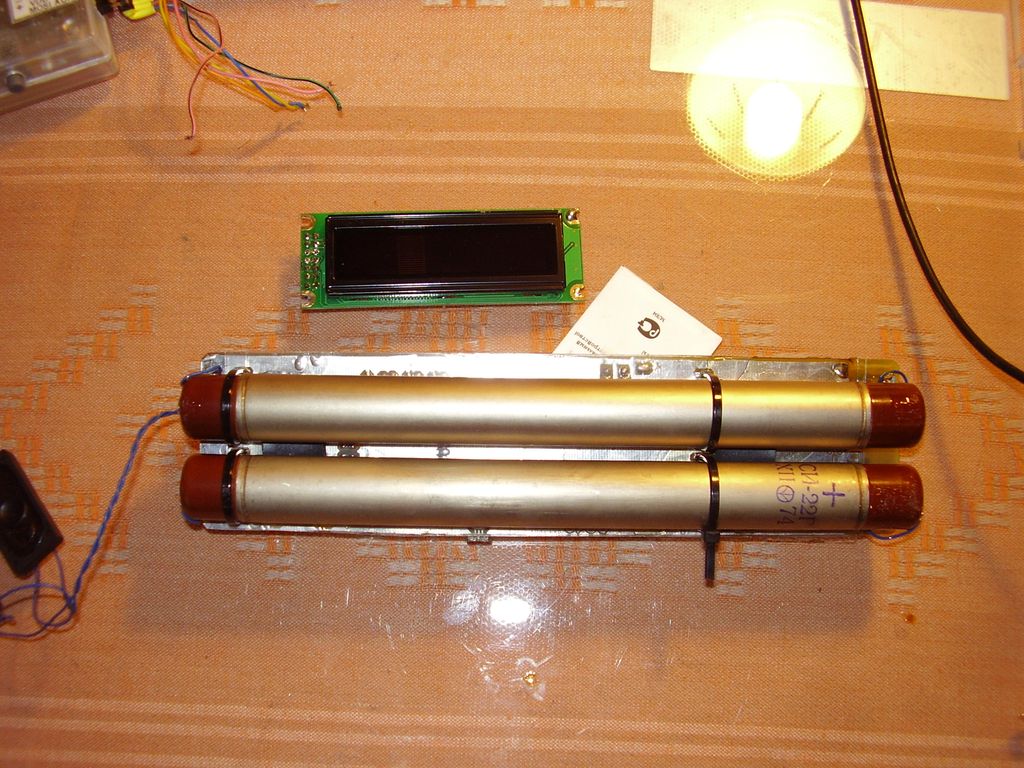

JeniaPushkin выложите хоть фото глянуть что получилось! :)
Да думал в корпус упаковать, потом фотнуть. Но немного приболел. Вот пару фот обнажённого ;)

Корпус от БП "Microsoft X-BOX" :)
А печатка ка бы под себя, не для людей, нужно со схемой ориентироваться и слои перепутаны -ориентация по надписям (ленивый я очень :roll: ) Ну вот, только без притензтй ;)
И щаз кажется меня опять укусят... Резистор R4 желательно увеличить до 4,7кОм. а то LTCшка аж палец обжигает. Какой идиот в документации на этот корпус написал 500мА.?... :facepalm:

Если так плату разводить, то конечно она будет палец жечь! :solder:
Да и защита по температуре там есть, специально для тех кто даташит не читал, где написано, что поля у ног должны быть большими :facepalm:
Надо быть внимательнее к мелочам!
Кикайский тестер кстати сколько вольт показывает после диода? все 400? или занижает?
Я специально потребление задрал так, чтобы при условии колного КЗ обоих датчиков напряжение на выходе умножителя НЕ падало. Связанно это с тем, что при высокой скорости счета их потребление аналогично просадке как у китайского 10М тестера, или даже порой немного больше.
UPD: Полностью солидарен с Нусиком, ответственности не несем, а уж если переделывать, то надо делать качественно! (даже для себя самого) Иначе потом глюков наловиш мама не горюй... точнее я смотрю уже начал ловить....
Миниатюризация это замечательно, но былобы крайне интересно увидить проработанный в мелочах проект.
А то ща коты почитают твои посты и подумают, что устройство глючное, хотя это не так.

Сообщений: 39
JeniaPushkin писал(а):
Я с БОЛЬШИМ трудом представляю как ты будешь уменьшать резисторы в полевых условиях когда наткнешься на сильно фонящий объект.
Да у меня даже корпус не готов ;) В поле пока рано ;) ...А вообще не знал что они стоко жрут; думал с запасом сделал.
shodan писал(а):
В приборе по статье этот нюанс учтен, там мощьность взята с большим запасом. Я бы не советовал "изобретать велосипед", пользуйся номиналами и схемой из статьи. Мы над этим прибором бумали довольно долго, испытывали, просчитывали варианты.
Да я вроде по схеме из статьи и сделал, кроме ВВ части (ну не мотается у меня тор :))) ), и благодарю за проделанную работу. :beer: И свою ВВ схему рекомендую тем у кого тоже не мотается.
Что за X лучи ? Датчики документированны по гамма фону!
X-Rey англ. (Рентген) ;)
И это.... в тумблерах НЕТ урана! там Ra-226
Да знаю что не уран, что его "дети" всё не упомнишь ;) Пока ядерной войны нет можно немного расслабится... :kill:
...Положил глаз на Рентген установку у жены в кабинете, ух я её промеряю! (установку) главное найти где у неё главное реле :))) -шутка...
