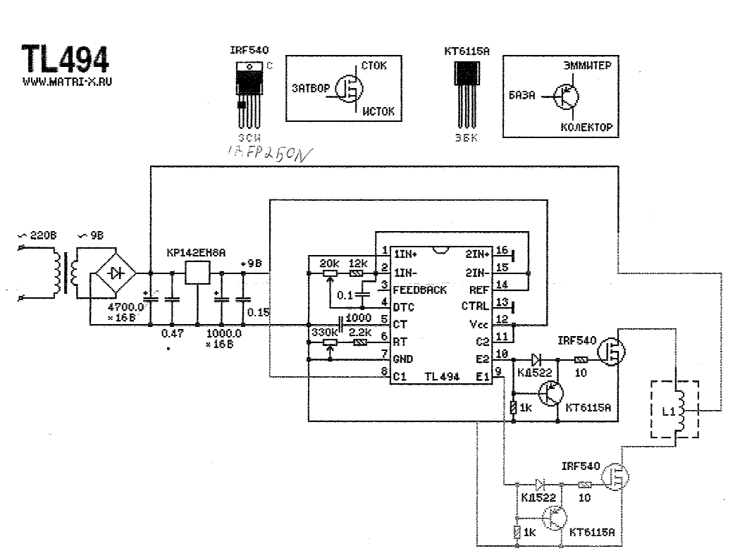

Здравствуйте! Мне на глаза недавно попалась схема генератора меандра, (раньше я довольствовался схемой на 555 таймере) Так вот, моя беда в том что я не умею совершенно разводить платы! В интернете в принципе посмотрел, но как то не понял ничего :facepalm: :? помогите мне со схемой, пожалуйста, а то я сам не справлюсь точно! :cry:

BoRtO писал(а):
За небольшое вознаграждение нарисую :)
пока ждал ответа, что то сам нарисовал.. правда понадобилось три перемычки.. и с дросселем непонятно, как он вообще выглядит и как подключается
подправьте пожалуйста если что не так..

помогите с дросселем что то я не врубаюсь зачем он нужен вообще и как подключается?? там какой то провод идёт в среднюю часть катушки.. что то непонятно..
Это к автору схемы нужно обратиться.
Кстати, будьте внимательны, если собираетесь использовать и второе плечо (по схеме обозначено серым цветом), 13 вывод микросхемы нужно соединить с 14, для переключения в двухтактный режим.
Точно! Спасибо! Я тоже это упущение заметил на сайте автора) подозреваю что дроссель этот это первичка на строчнике
мои подозрения оправдались это и есть первичка идущая на строчник)
Давайте начнем сначала: для чего эта схема Вам нужна? Для генератора строчной развертки7 Так там немного другая схема требуется. Получить какую то частоту в виде симметричных прямоугольных импульсов? То в этой схеме половина деталек лишняя.
Когда мы задумываем собрать какую то схемку, то надо ясно представлять: для чего? И нужна ли? И можно ли более простую схему применить, а не первую попавшуюся.... Вот сколько вопросов. Определитесь наконец.
Можно схемку спаять = лишь бы что то спаять. Но гораздо интереснее, когда схемка будет работать: пишать, или светиками мигать или голос передавать на расстояние или что то считать и т. п.
вообще это генератор прямоугольных импульсов, меня прошлый не устроил на 555таймере, добился только что то похожее на пилу на осциллографе

Генератор прямоугольных импульсов элементарно делается на простой логике: ЛА или ЛЕ (например К561 ЛА7). Там всего то 3 детальки: микросхема, резистор и конденсатор. На выходе = четкий меандр. (прямоуголный сигнал). Есть и варианты: с кварцевым резонатором, с индуктивным резонатором, регулировкой частоты и скважности....). Учите матчасть. Хотя бы наберите в поиске: "Генератор" и откройте картинки(там их сотни тысяч) = выбирайте!
